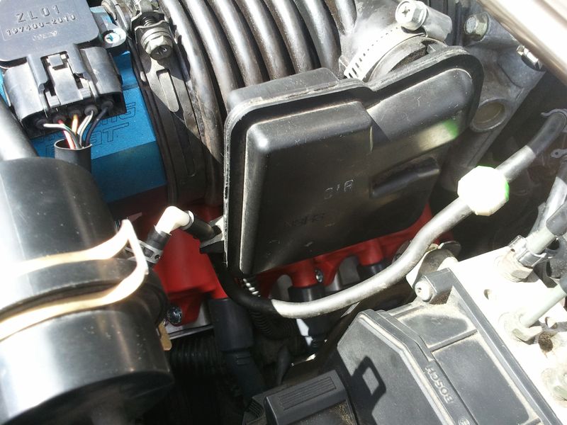

Re: Bobines MSD : Montage
pour le pare chaleur, normalement il n'y aura aucun soucis, en dehors de la façon de brider, les cote du bestiau sont conditionner par les bobines, donc sensiblement identique au miennes.
mais elles sont peut etre un peu moins incliner que les miennes, donc ça peut bloquer sur le manchon de boite a air... :??:
ça passe a 4 mm de la boite a air, donc c'est juste, juste juste...

Message par DaV-L »
JMI : J'ai mesuré et ca devrait passer pile poil... Dans tous les cas, je peux encore abaisser le support de 8mm ;)
