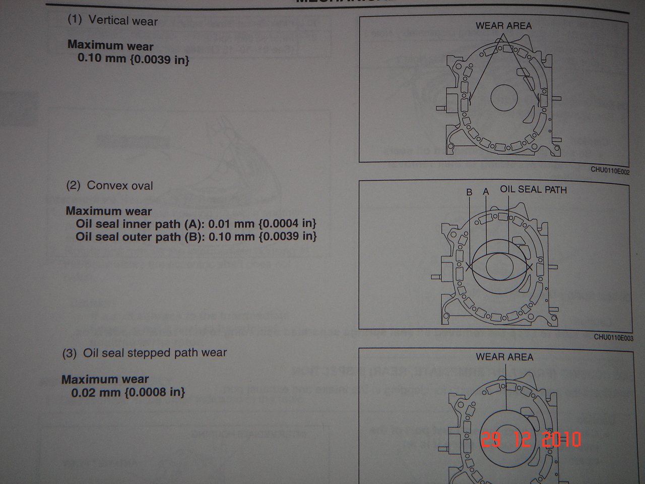

Re: Claquement métallique, démontage Renesis p.16
Bartste,
Suite à ta demande :
Bartste a écrit :
Dis moi, je cherche des infos concernant le "planage" des "plates" ou "side housing"... Quelles sont les cotes mini que l'on peu enlever sur un Renesis,...
As-tu une idée d'où trouver ses cotes ? Ainsi que les cotes admissibles pour les saignes des apex du rotor ?
Concernant tes rebuilds tu étais arrivé au bout de tes 2 moteurs ouverts ?
Merci A+ :salut:
j'ai trouvé ceci :
Nickel merci, donc ca c'est avant de rectifier ? Au delà de ses cotes le housing est considéré comme mort ?!
Mazda says : "If any one of the items exceeds the maximum, replace the corresponding side housing."
Mais, pour une rectification, tu peux demander à un spécialiste (Atkins, Hurley, Rotechniks...) jusqu'à combien tu peux aller.
Pour le housing et les marques que tu as remarqué au bord de la piste, j'ai rien trouvé comme vérification à faire. J'ai un housing dans mon garage, je vais voir si j'y remarque la même chose.
