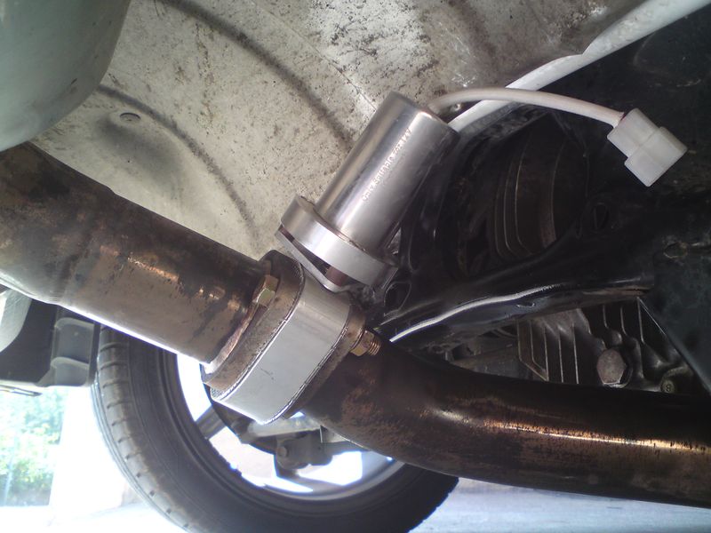

Re: les modifs continuent
Ca me dit quelque chose ça...y 'as pas quelqu'un qui a testé ce truc sur une 8 ?
ben si :D
http://www.rx8france.com/forum/viewtopi ... &start=520
guizmo
Messages : 4121
Localisation : Alsace
Message par guizmo »
Pendant une seconde, je me suis dit que tu étais malalade pour ne pas arriver à trouver ce post :lol:
Alex31
Messages : 4171
Message par Alex31 »
sauf que là, il ne s'agit pas d'une simple vanne destinée à réduire le bruit, et que l'on contrôle manuellement... :non:
Ou alors, faudrait un bouton super solide, et être un robot pour ouvrir/fermer la vanne selon les régimes ^^
Exacte, je me souvenais du système, mais plus de son but que je n'ai pas relut :D
Pas grand chose à voir en effet le clapet, de mémoire, il s'est détruit très vite qui plus est à l'intérieur de la ligne. :oups:
nightster
Messages : 2341
Localisation : yutz,moselle
Message par nightster »
Ah oui un clapet pour le bruit ! C est une idée... Se detruire? Avec du 2mm du meme metal que le décata,un axe inox 2mm,j ai un doute qu il se détruise...dommage que j ai pu mon tig j aurai fait un proto décata/clapet maison.si quelqu un touche en electronique qu îl me dise si on arrive a faire le lien entre rpm et commande du moteur pas a pas et je fais le reste si le systeme est valable et que quelqu un veuille bien testé,mettre au point ce projet d optimisation...
bon le gars qui a monté ça sur l'auto, c'est bibi...
le clapet il etait comme cela: (voir photos)
il a tenu 1 mois.
la chaleur sur un renesis est bien trop importante, et surtout ce sont les vibration qui ont eut raison de lui.
mais le plus, c'est que cela n'a apporter aucun gain, pas de couple en bas, pas moins de bruit, pas plus de peche a mi regime, bref que des desavantage.
de plus pour asservir un tel moteur, il ne suffit pas de la faire activer par un "courant", non car le retarit doit etre realiser par l'inversion de polarité, et surtout des fin de course actif.
donc il faut un boitier de gestion genre YPVS, avec un gradiant de pleine ouverture, et un retour par palier.
bref faut adapter un moteur pas a pas, ou du moins une certrale de gestion pour au final beaucoup pour pas grand chose.
mais c'est une trés bonne idée.
