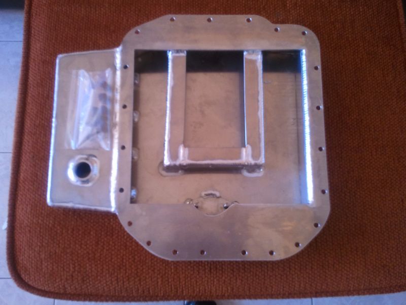

bon je vient a l'instant de recevoir mon pan oil cloisonner, donc je vais pouvoir attaquer les modifs.
quesquecelaestil, c'est juste un carter d'huile de plus grande contenance (pres de 6 litres au lieu des 3.8 litres origine)
cloisonner, donc en cas de long virage, plus de voyant d'huile due a un de-jaugeage de celui ci, et donc de la crépine.
en alu, donc dissipation thermique supérieur donc meilleur refroidissement.
et plus rigide que l'origine, donc qui doit en théorie garantir une plus grande stabilité du bloc (ça c'est un argument du vendeur, mais comme ce n'est pas non plus un moteur ultra poussé, ça m'intéresse moins)
voila je vous met les photos, je vient également recevoir les durite qui me manquait, me reste plus que les disques project µ avant.
