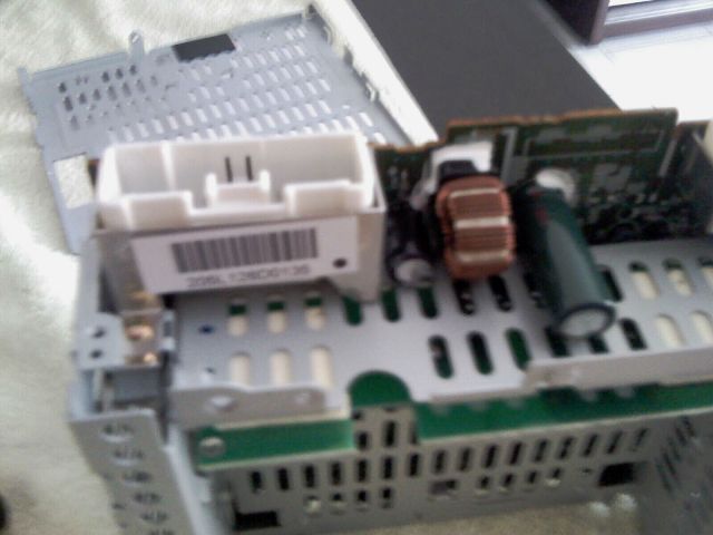

Photo de l'autoradio vu de dessus avec l'Auxmod :
(c'est sur une mazda 3 mais j'ai oublié de le prendre en photo

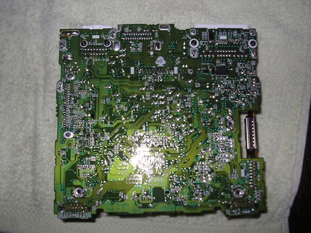

Vue sur la carte côté composants :
Vue sur la carte côté soudures :
