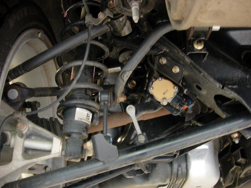

peut etre tout simplement une petite biellette plastique qui a cassé sur l un des capteur avant ou arriere
tiens je savais bien que j avais une photo de la bete
DSCN2259 copie.jpg (77.48 Kio) Consulté 2325 fois

Merci bcp pour la photo...
Helas apres avoir bataille avec l'outil de diagnostique veinement, ils ont leve la belle pour lui regarder l'essieu. Je suppose qu'ils ont donc du verifier ces pièces là.

moi j'ai eu cela sur la honda, enfin c'est pas tout a fait cela qui m'était arrivé, mais le phare gauche descendais, et pas l'autre même à l'arrêt, après de nombreux retour chez le conssec. il c'est avêrré que le moteur des phares déconnait.
le système et posé sur l'essieux arrière et fait bouger la hauteur des phares si la voiture et un peu trop sur le cul.
