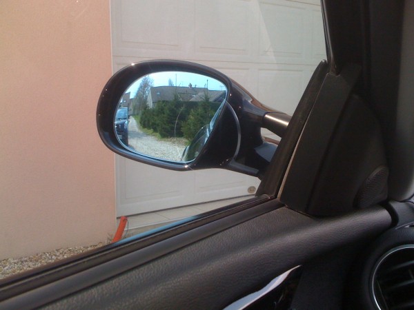

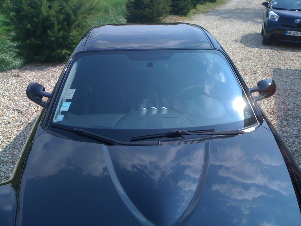

Petites photos du jour....
j'ai récupéré ce midi mes rétro....et ce matin j'étais chez mazda pour la pose du parrot (il manquait un faisceau...donc, tout est pret à fonctionner, les cables sont passés proprement, mais c'est pas encore aujourd'hui que je peux en profité...mardi j'y retourne).
Voilà, qq petites photos...

Sympa les rétros :cool:
Re: la RX8 de ludo.....
Ce sont ceux qu'il y avait sur le boncoin ?
Vraiment dommage que tu n'es pas fais peindre les platines de fixation!! :( en tout cas ils sont superbe ces retros :cool:
