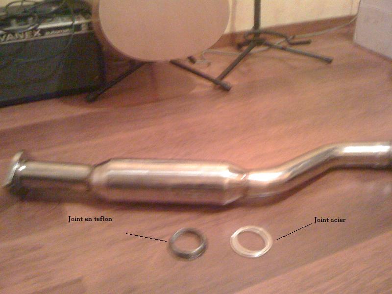

bonjour a tous. voila je viens de recevoir mon decata toyosports j'ai deux joints,un en acier,un conique en teflon et je ne sais pas lequel vas ou (j'ai bien ma petite idée mais bon je veux etre serein au montage samedi).En passant si quelqu'un connait le produit son opinion est bienvenue
Il y a les voitures, puis il y a la rx-8
acier sur collecteur, et fibro metal (teflon) sur la bride arriere sur le tube vers le silencieux. :salut:

merci bien et dans quel sens il faut le mettre il est conique :salut:

non pas du caca, un bon produit...dont j'ai meme participer indirectement a la modification..
le joint ce monte dans le sens 'logique" fleche vers la sortie des gaz..
regarde il y a un topic entier qui parle de ce decata.. :salut:
