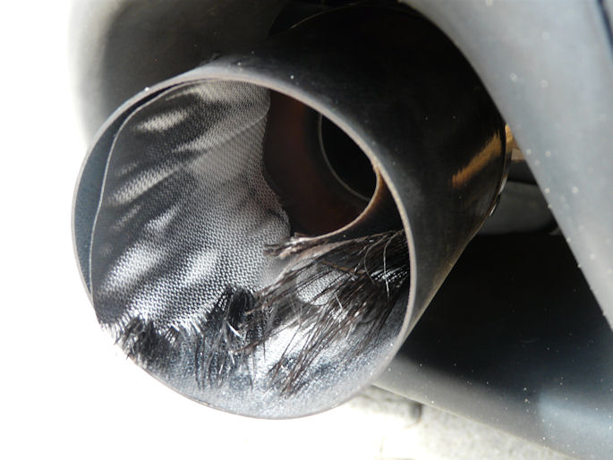

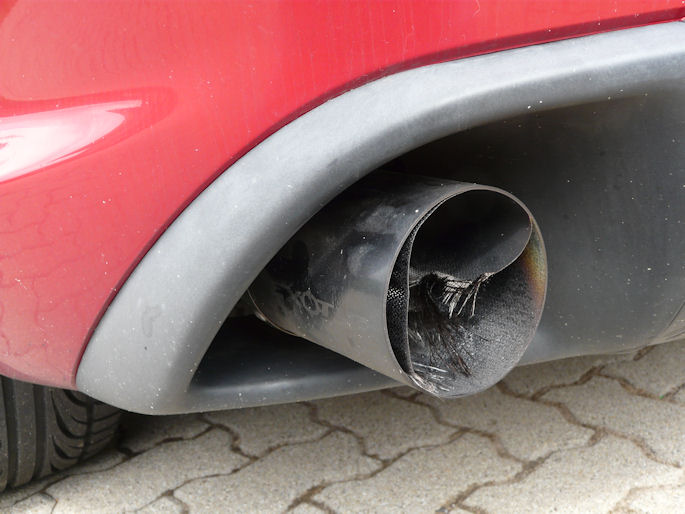

Voilà, ça, c'était le bon coté des choses. Un pote est passé ce week end pour voir la nouveauté et nous avons fait un tour dans les cols. C'est la 1ère fois depuis le cata sport que je fais une sortie de 20 minutes à fond, donc chaleur au taquet. Le lendemain, mauvaise surprise... je vous laisse en juger par vous même. Que faire, traiter du problème avec le vendeur ?

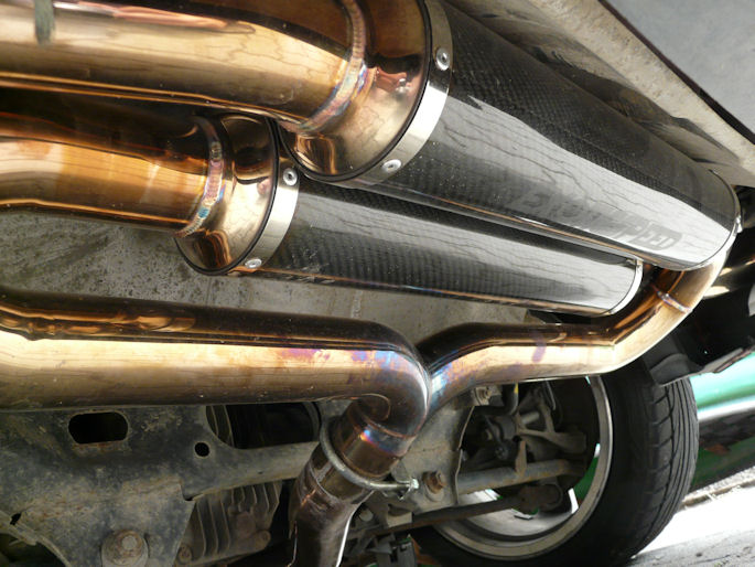

la chaleur de l'inox, en dessous

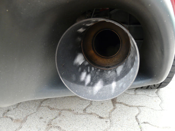

le coté droit, au commencement
extérieur
extérieur
revetement carbone intérieur éclaté
prend contact avec le revendeur, envoie lui les photos et il doit faire qqchose!!
SSAC m'avait envoyé un nouveau collecteur entièrement à sa charge, le revendeur ES doit en faire de meme avec le catback
C'est honteux ça!!! Gros défaut de fab à mon avis...
tu as tout monté en meme temps?
Tu as monté d'abord le catback puis le cata? et suite à la pose du cata --> trop de chauffe?
Dis nous un peu ce que tu as installé et dans quel ordre, et quand est arrivé ta mésaventure????
Perso, avec le meme cata sport que toi, je trouve que la chaleur à la sortie des échappement est bien plus importante....et ca doit etre pire avec un décata....
j'ai pas trop fait gaffe aux autres catback, mais il me semble aussi quand même que sur le mien l'inox est plus épais au niveau des sorties. ça doit jouer aussi

J'ai monté le mois dernier le catback (pour rappel j'ai commandé la ligne complète, collecteur (auquel il me manque le joint moteur), cata sport et catback carbone). J'ai été surpris par la chauffe excessive de ce dernier, et par le bruit hallucinant par rapport au catback stock.
J'ai monté il y a un peu plus d'1 semaine le cata sport et c'est samedi soir (enfin dimanche matin) que j'ai eu cette mauvaise surprise...
Je ferai un mail au bonhomme demain, nous verrons bien ce qu'il va me répondre.
