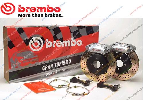

en fait le kit granturismo que j'ai acheter est un junior, j'est reussi a en degoter chez oreca, a un bon prix (promotion a 749 euro) mais il n'etait pas prevue pour aller sur une rx8, j'ai donc decider de faire des cales en alluminium pour pouvoir installer sur la rx8.j'en ait eut pour 220 euro les cales.
les disques sont ceux d'origine, donc pas de modif a ce niveau.
en gros le kit me revient a 1000 euro, durit, plaquette comprise, ce qui me semble trés competitif.
je sais que les disque pourrait etre plus grand, mais dans mon cas ce n'est pas justifié, pour ceux qui ferait du circuit je preconise l'emploi de disques plus epais.
voici un lien ou l'on montre le kit pour rx8, vue son prix, l'ecart ne me semble pas justifie, car il se limite au disque avec bol alu.
http://www.pieces-auto-moto.com/fiche_B ... ement.html
voila :salut:
moi je voudrais savoir tu les as mis que sur les roues avant? mais pas derrière, et puis sur le site ça comprend que un jeu c'est juste? pourquoi ont mettrait pas derrière? je pense que se serais pas mieux de changer devant et derrière parce que si l'avant freine mieux pas l'arrière se n'est pas dangereux ? :??: :??: :??: :??:
Ca c'est une excellente question en effet Chris. Je voudrais aussi savoir si avec le kit conçus spécifiquement pour la RX8...l'utilisation des câles est necéssaire :??:

Moi je pense qu'il y a aussi des cales voir photo jointe pièces noires au pied des disques.

d'abord ne confondez pas les cales d'épaisseur qui permettent d'élargir les voies du véhicule, bon nombre sur le forum en ont, dans mon cas en plus de l'esthétique elles permettent d'éviter a l'étrier de ne pas toucher l'interieur de la jantes.
ce que vous nommer cales ,qui sont en fait des platines de fixation qui permettent de relier l'étrier brembo au porte moyeux d'origine.
dans un kit comme un autre, un montage comme celui ci il y aura dans 90% des cas des platines, elles sont noir sur votre photos, et en alu brut sur les mienne.
il n'y a aucun effort supplémentaire sur les roulement ou autre, c'est juste une entretoise qui permet le placement de l'étrier.
pour répondre a votre dernier intervention, il est vrai qu'il serait bien de mettre des étrier mutipiston, a l'arrière , mais a ma connaissance, seul un montage du même type que j'ai effectuer est réalisable, une solution dans le commerce doit être très dure a trouver ou alors au us, ou japon.
ne t'inquiète pas pour le déséquilibre au freinage, il est inexistant, car je vient de passer ma voiture sur un banc de freinage(type contrôle technique), la puissance de freinage a l'arrière n'a pas évaluer, mais il est vrai qu'elle est plus déséquilibré qu'auparavant,
je m'explique, lors de faible freinage, c'est l'avant qui maintenant fait le plus gros du travail, par contre une fois le freinage plus insisif, l'équilibre s'effectue de la même manière, en gros les étriers a faible charge, vue leur meilleur efficacité, fonctionne plus rapidement que leur homologue arrières c'est tous, mais en utilisation severe l'arriere est présent de la même manières, je dirait même qu'il est plus puissant sous forte charge.
voila je pense avoir synthétiser vos craintes, pour la petite histoire, le freinage c'est le jour et la nuit. :cool:
