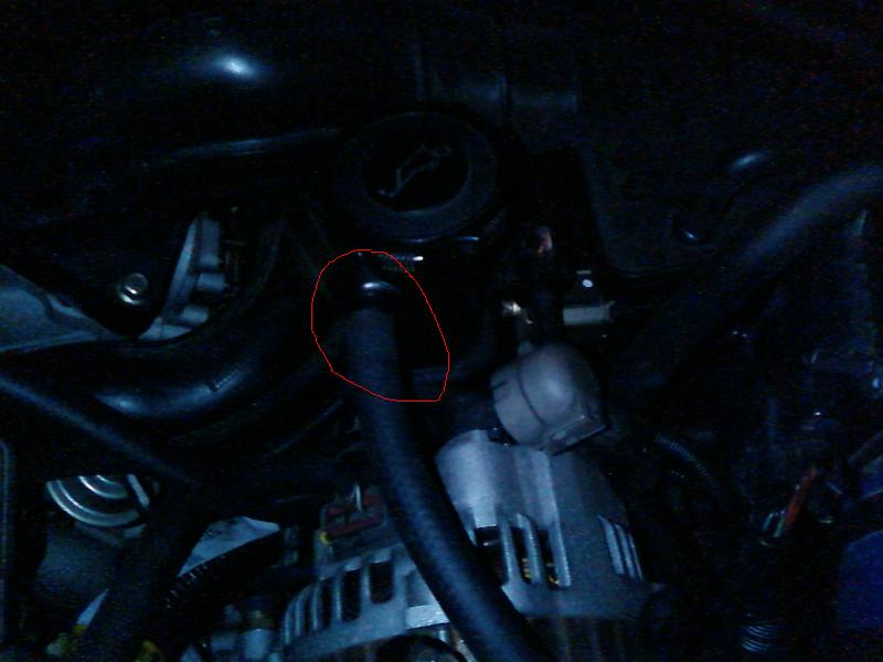

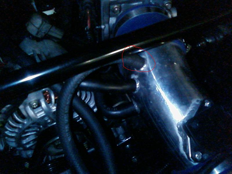

Si ca peut servir ...
J'ai fais une recherche pour la mienne (j'ai eu la mauvaise surprise de voir pas mal de saleté grasse dans la durite a l'entrée de mon turbo).
avec les frais ca fait 63 dollars :
http://cgi.ebay.com/ebaymotors/OIL-CATC ... ingPayment
http://cgi.ebay.com/ebaymotors/ONSALE-O ... otohosting
celui ci : 30$ + 20$ de port
http://cgi.ebay.com/ebaymotors/OIL-RESE ... 1663QQrdZ1
le moins cher :
9$ + 30$ en international (europe) et il a pas l'air mal .. qu'en penses tu ?
http://cgi.ebay.com/ebaymotors/OIL-CATC ... 0406QQrdZ1
[img]http://img67.imageshack.us/img67/9549/copie2detotal4dz.jpg[/img]
