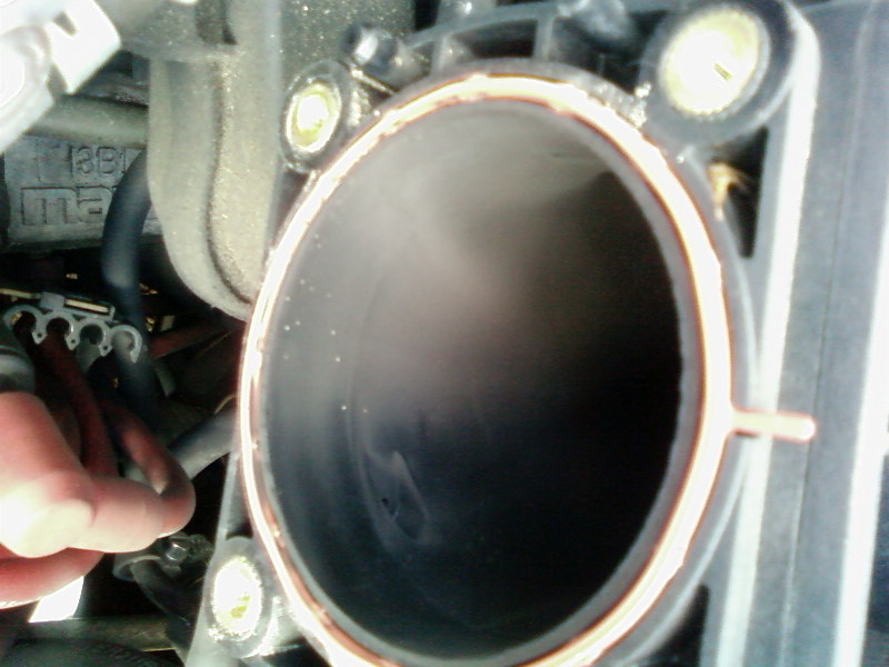

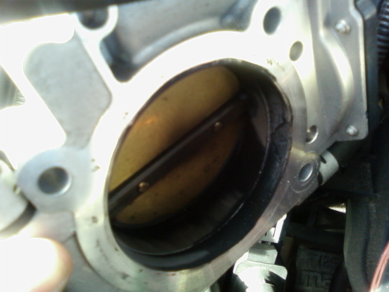

j'ai enfin nettoyé mon boitier papillon
un peu crad a vrai dire ...
dc on vire tous
on vire les 4 vis ... plus facile de nettoyer derriere
on nettoie
on remonte juste le papillon
un super pote qui reste et pendant qu'on fait vroum vroum .. vaporisation du nettoyant papillon
a oui apres on debranche la batterie (pour virer le voyant moteur : normal démarrage et le maf sensor est deconnecté ..)
tous remonté

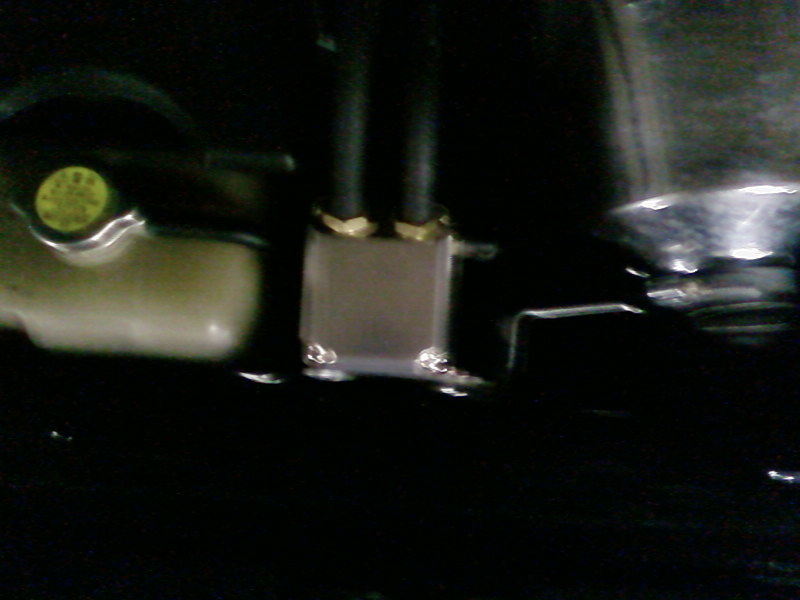

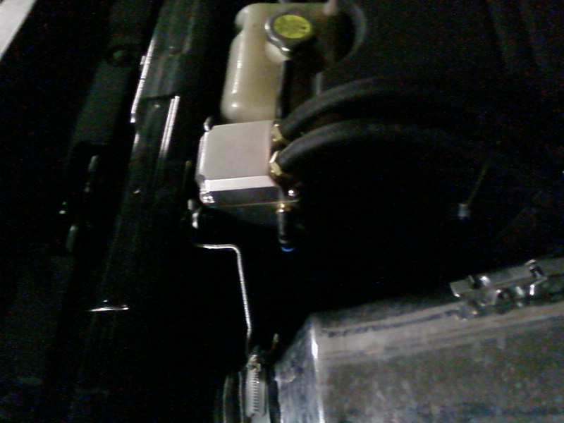

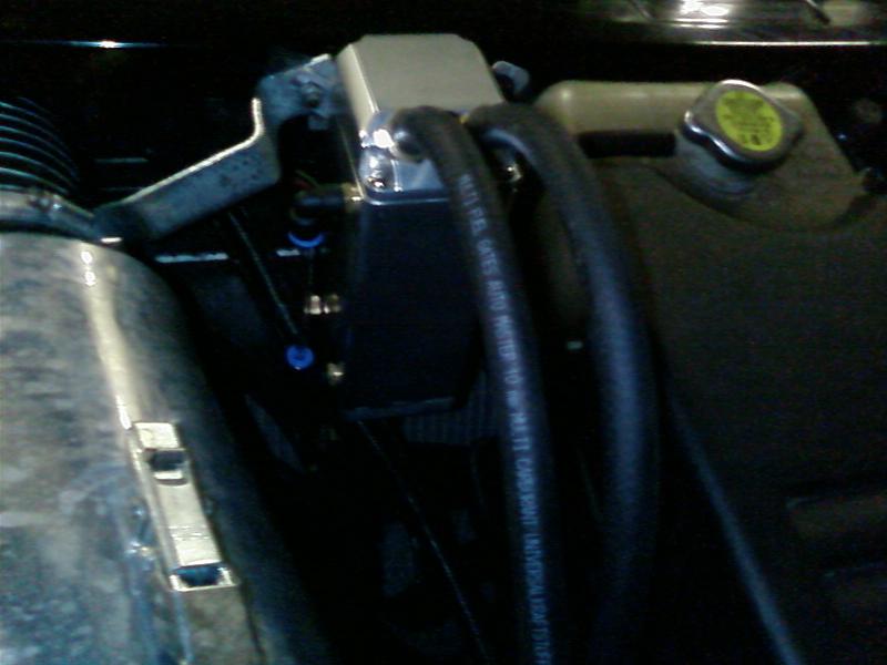

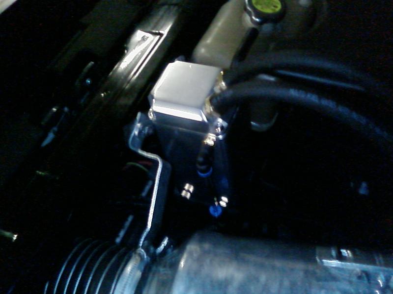

j'ai aussi monté mon reniflard (boitier recupérateur de vapeur d'huile)
ben .. sympas lol
a oui apres 50 km les durites du reniflard et le bocal etait bouillant !!
pourtant j'ai monté ça en façade
une photo dans la semaine ...

tu as une espèce de suie qui se forme sur le boitier
et dans le conduit (en plastique derriere)
pas génial pour le moteur quand il aspire ça
dc autant nettoyer
et cette suie viens des vapeurs d'huile
pas du filtre a air
^^ Je ne comprends pas très bien ton raisonnement, Florent. Dans la mesure où tu le dis toi-même, ce dépôt ne provient pas du boîtier papillon mais du système de mise à l'air du carter d'huile, je ne vois pas en quoi un nettoyage dudit papillon va diminuer l'ingestion par le moteur de ces vapeurs d'huile.
Par contre, en cas de dépôt vraiment important, il peut y avoir une adhérence du plateau du papillon (throttle sticking). Mais ce n'est probablement pas le cas ici. Un dépôt de suie noirâtre (riche en carbone) est normal.
Fabrice

ben j'ai nettoyé
et ensuite monté un renifleur
dc je n'aurais plus de suie
j'ai nettoyé tous le conduit
cause a effet ou pas
la voiture ne "broute" plus trop quand je suis en seconde dans les bouchons avec un peu de gaz ....

Juste une chose en passant, quand Florent a remonté le papillon (en faisant gaffe aux ailes :D ) je suis resté cote moteur pour vaporiser un coup de nettoyant alors que lui allait allumer le moteur et mettais des coups de gaz pour ouvrir le papillon ...
Ca s'ouvre pas des masses quand le moteur est a bas regime, meme quasiment pas ... j'imagine que decrasser le clapet, meme si cela semble peut, degage un peu plus la petit ouverture d'air pour ces bas regimes .. d'ou l'impression de Florent que la voiture broute moins en 2 dans les bouchons ..

voili
j'en refais au soleil demain ...
florent75
Messages : 2065
Message par florent75 »
voili
