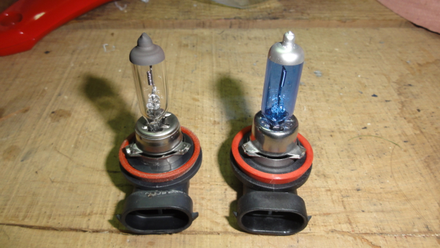

D'abord, pas besoin de lever la voiture sur un cric, juste besoin d'une clef ou d'une douille de 8 et d'un tournevis cruciforme!
A gauche, l'ancienne ampoule, à droite la nouvelle (direct from the USA, RotaryFX)
Il faut d'abord démonter en partie le cache plastique du dessous pour passer votre mimine.
Voici une vue du dessous :
En rouge, les 3 vis à tête hexagonale de 8 et en vert, le clip plastique à enlever au cruciforme (comme ceux du passage de roue).
Après, il faut passer la main, il y a plein de place! Il faut enlever le connecteur de l'antibrouillard en premier et après, un quart de tour en sens antihoraire de l'ampoule et c'est gagné! Il n'y a plus qu'à remettre la nouvelle.

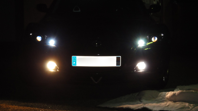

Voici un comparatif avant/après :
Et les deux changés!
