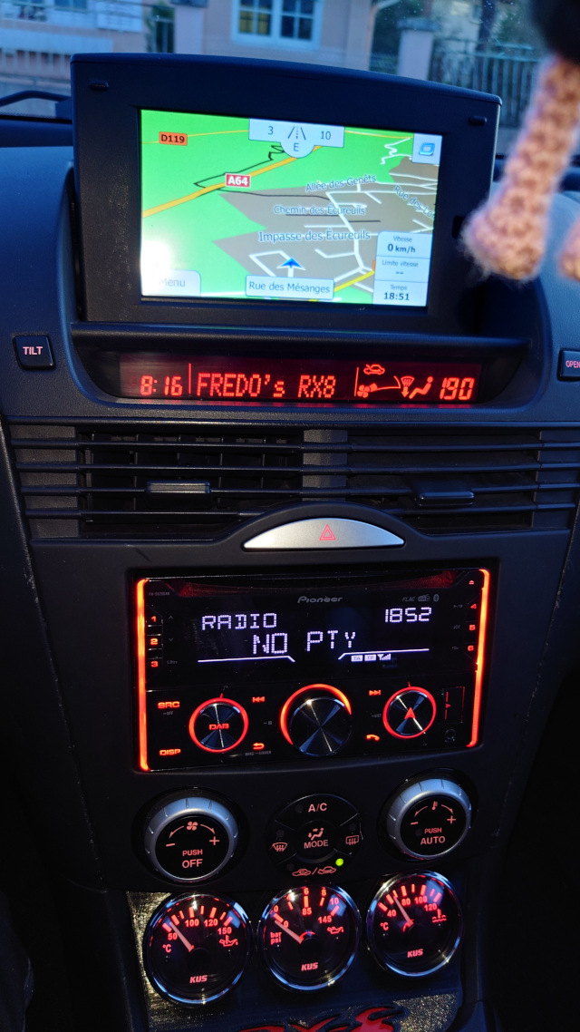

Au niveau équipement,
    - Auto-radio, ampli et HP arrières HS - Montage kit Metra, Autoradio Pioneer (bluetooth, Dab+, Sopti) 2 din, échange ampli et HP.
      - GPS, ecran tactile 7 pouces en lieu et place de la dalle d'origine, avec ouverture et fermeture par le bouton.

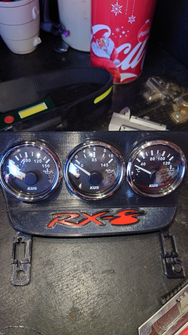

        - Trois manos à la place du cendrier, Temp eau et huile, pression huile, qui s'éclairent en rouge avec les phares.

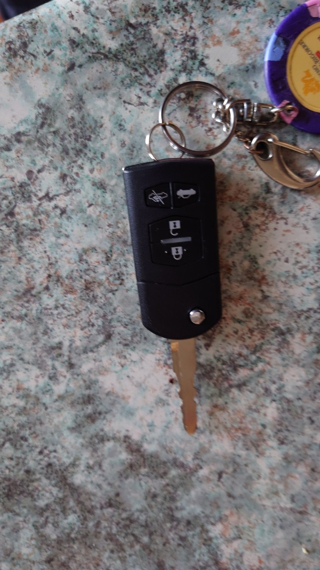

          - Et pour la clé avec la télécommande séparée, j'ai viré le boitier annexe qui ne marchait plus, et maintenant, j'ai ça pour 80 €. Et tout fonctionne, même l'alarme. :love:
          Avec l'assurance CB perte de clés, zéro €. :ange:
