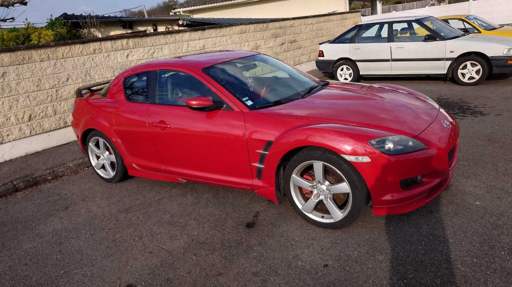

Un petit tour d'horizon pour vous expliquer mon aventure en RX8.
Achetée en juillet 2023. Modèle 231 cv LHD, 130 000 km, sans test de compression, 5000€. CT vierge, sauf pour la polution. Décata.
Au niveau méca,
- achat d'un cata pour le CT, monté pour une semaine, CT Ok
- echange du triangle inferieur avant droit (cassé lors d'une marche arrière, merci l'autobloquant, passée à coté du rappel), du coup grosse frayeur, echange et contole géométrie 3D Ok
- passage éthanol par catographie (Albi, excellent garage). J'ai fais un temps du premix, jusqu'à ce qu'on me dise qu'en utilisation daily, ce n'était pas judicieux, ce que je veux bien comprendre. Comme je devrais aller sur circuit cet été, je garde l'huile pour refaire du premix. Du coup, pour ne pas avoir de problème de démarrage, (2 à 3 seconde à chaud comme à froid actuellement, quelque soit la météo), je met 10 litres de SP 98 pour un plein de E85. Pour le moment, pas de soucis, été comme hiver.
