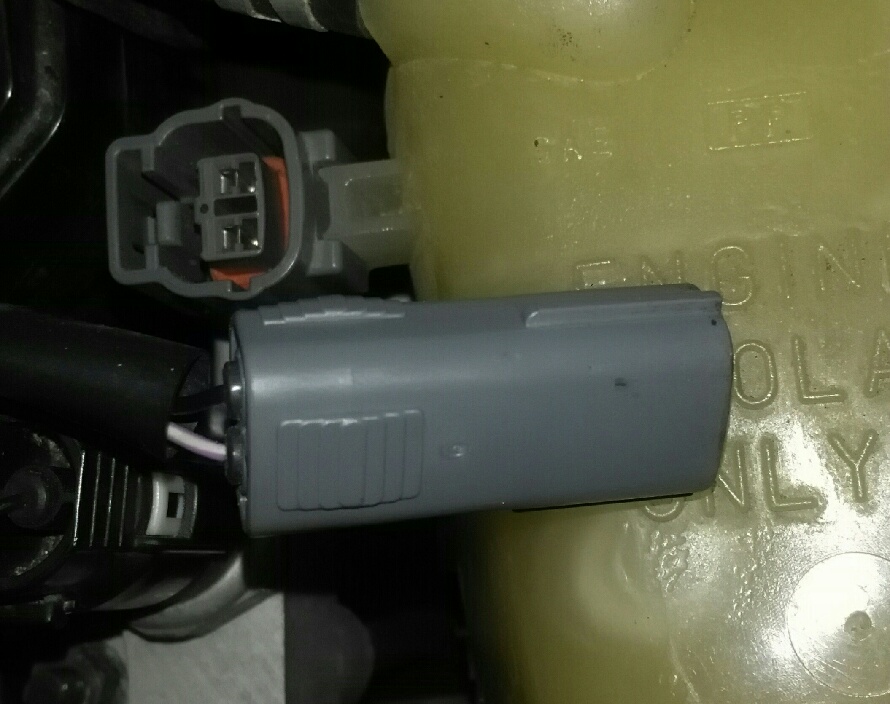

Bonsoir
J'ai fait une photo...

cedre32 a écrit :PART_1523053231628.jpeg
Je fais ça alors, merci beaucoup à vous
