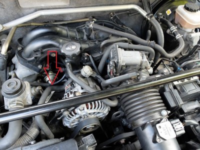

Il y a dans la baie moteur là où j'ai mis les flèches rouges une pièce qui fait souvent du bruit mais c'est rien (SSV?)
Si tu appuies sur la tige qui pivote le bruit devrait disparaitre.
Mets un peu de graisse épaisse.
Sinon je vois pas

je viens d'aller voir, et elle coulisse très bien et en tirant dessus cela n'a aucun impact sur le bruit.
