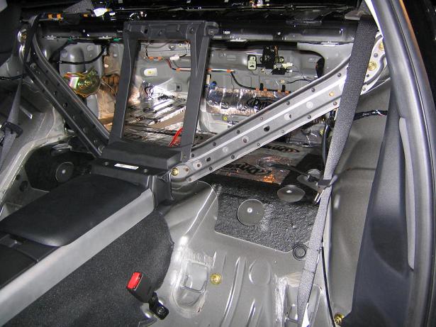

Message par florent75 »
bon je crois que personne n'a deja posté une photo de la rx8 comme ça
on voit bien les renfort ...
et après avoir vu ça je me dis que la BAR arrière est .. sans doute inutile
bon ... en private joke j'ai commencé à allégé sévère !!

ta barre arriere est utile, mais fo pas opubil" que la rx8 n'ayant pas de montant centrale, ils ont du renforcé ailleurs

Qqun connait la matche à suivre pour démonter la banquette arrière.
Effectivement, je vais venir à Folembray, avec mes 4 roues sur les sièges arrières, et j'ai pas envi de prendre le risque d'user le cuir et l'alcantara....(j'ai quand meme 5 bonnes heures de route en tout).
Alors qui connait? :merci:
les assises arrieres tu na qu'a tirer dessus tous simplement apres pour les dossiers il y a des visses ;)
ok, merci... ;)

Tu peux nous dire combien de poids tu as perdus à virrer tout ça et le temps passé? d'avance merci ;)
Les tirer....mais dans quel sens? vers le haut? Vers l'avant?
tu les soulevent en tirant (vers le haut) un peu quand meme ils tiennent par deux clips sur l'avant de l'assise et a l'arriere c'est deux genres de guide ;)
ludosteo a écrit :
Tu saisie l'avant de l'assise, et tu tires vers le haut. Cela laissera apparaître les boulons en dessous des dossiers. ;) ;)
merci les gars, je vais tester....
et je vais en profiter pour tester le poids de l'ensemble...
Alors, après 2 grandes minutes de MO....les sièges sont retirés.
Hyper simple :
  • assise :il suffit de se saisir de l'avant du siège et de tirer vers le haut. Basta
  • dossier : deux boulons de 12 apparaissent en bas du dossier. Suffit de les dévisser puis de faire coulisser le dossier vers le haut pour le décrocher de ses attaches.
Poids de l'ensemble : environ 8,5kg pour les deux cotés retirés....en fait ils sont supers légers ces sièges... :D
