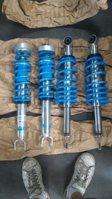

J'ai donc commandé un kit complet Bilstein B16 pss9 se matin. Après avoir parcourue le forum de long en large je pense que c'est un bon choix et en plus un de mes fournisseur au garage distribue Bilstein donc prix défiant toute concurrence.

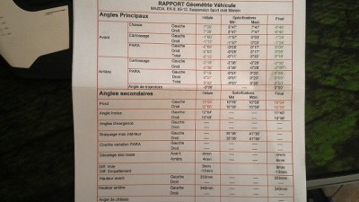

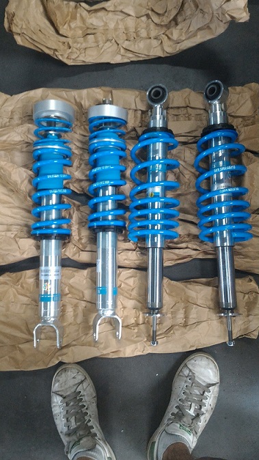

Alors après une longue attente j'ai enfin reçu et monté mais B16 hier, j'en est aussi profité pour pour reprendre mon para au petit oignon.
Montage des B16 vraiment c'est du bonheur (tout du moins quand on a un pont par terre je pense que sa dois pas être simple).
Premier ressentie après une petite promenade c'est que j'ai changer de voiture! Pour le moment il sont tous réglé sur 1 (position la plus souple).
La voiture est plus ferme mais pas trop inconfortable par contre elle vire à plat elle est plus réactive enfin au premier test comme sa c'est génial.
Je vous tien au courant de l’évolution la vais aller rouler aujourd'hui et elle repasse sur le pont lundi pour coriger les hauteur de caisse une fois les amortisseur un peut tassé.
Pour le para et ba à ma grande surprise sur mon logiciel j'ai des cote "mazda rx8 bilstein sport"
Je me suis donc basé sur sa!
Les cotes son donné pour une hauteur de caisse sol aile de 66.5 cm avec des pneus en 225/45/18 (au carré pour le moment)
Spécification:
AV
Chasse G/D 5°47 min 7°47 max
Caro G/D -1°57 min 0°03 max
Para G/D -0°05 min 0°17 max
Para total -0°11 min 0°33 max
AR
Caro G/D -2°26 min -0°26 max
Para G/D -0°01 min 0°20 max
Para total -0°01 min 0°39 max
Mon réglage:
AV
Chasse G/D 6°45
Caro G/D -1°24
Para G/D 0°09
Para total 0°18
AR
Caro D/G -2°00
Para D/G 0°00
Para total 0°00
Je vais rouler un peut comme sa mais tout va devoir être repris très bientôt étant donné que les amortisseurs vont bouger.

A mon avis la config rx8 bilstein sport c'est pour les PZ car elles sont montés en bilstein d'origine.

Du coup hier j'ai roulé 300 km en montagne route bien large et rapide (monté de Chamrousse ou se passe une des manches du championnat de France de la montagne) et sa tien le pavé, pour le moment je suis rester à 1 pour mais réglage et la voiture à perdue 6mm de hauteur de caisse. Je vous tien au courant de l'évolution.
