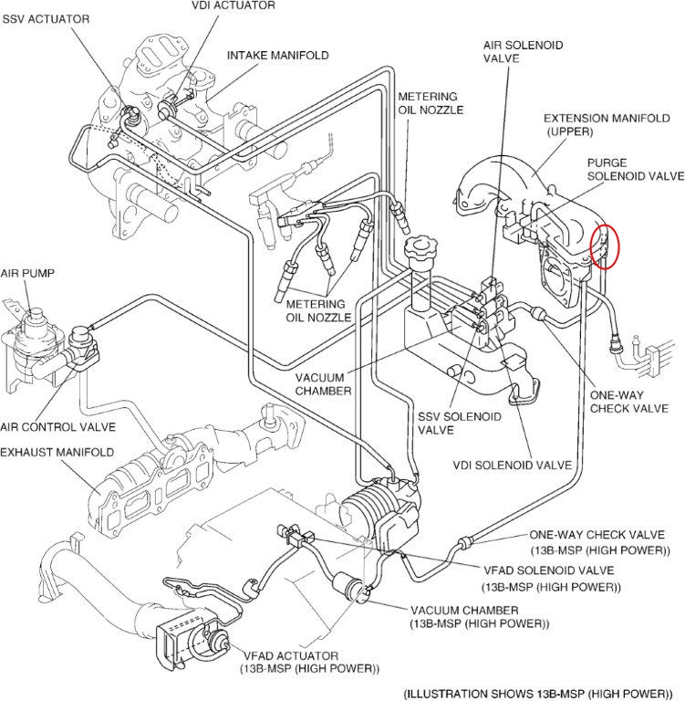

Bonjour, mon voyant moteur s'est allumé en redescendant de la sortie auvergne.
J'ai pu rentrer sans souci, mais j'ai un nouveau bruit, comme une prise d'air qui suit le rythme du moteur et s'accentue avec l'accélération, j'ai l'impression que ça vient de dessous la boite à air.
On a resserré tous les boulons accessibles , le voyant c'est éteint, mais le bruit est toujours là.
En accélérant d'un coup au point mort ca fait un "pchit" .
Difficile de décrire le bruit.
Je voudrais donc acheter l'obd2 et une bonne application de diag, qu'est ce qui est le mieux ?
Quelqu'un a t'il déja eu ce bruit ?
Merci pour les pistes .

Effectivement un petit diag...juste pour l'info du voyant moteur peu donner une piste...ensuite c'est peut-être la petite durite à droite de la boite à air qui est fuyarde...ou coupé :salut:
benybendebou
Messages : 2364
Localisation : Tournai
Re: Prise d'air
Message par benybendebou »
Ça sent comme une petite durite de dépression qui c'est déconnectée...

J'ai déjà eu une durite débranchée la dessous. Passe ta main partout tu devrais sentir d'ou ca aspire ;)
Perso c'est celle ci qui étais déconnectée, et en passant la main on sentait un flux d'air

Merci pour l'info , on a regardé elle est bien branchée pas de prise d'air de ce coté.
Pas non plus de prise d'air sous la boite a air. Toutes les durites ont l'air bien branchées et en bon état.
Peut être les électro vannes, en plus elle commence à tourner comme une patate, on entend a la sortie du pot qu'elle tourne pas rond.
