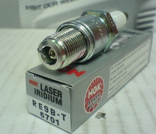

Bon bougie déposer... une denso 27 noir... :hum:
Une denso 31... marron :hum:
Et 2 re7. .. correct
3 bougies différente

Voici une photo dites moi ce que vous en pensez .
Y a t il une différence entre denso 27 et 31?
Est ce que ça peut me provoquer un trou pareil ?
Merci

Pour les bougie NGK y a 2 références RE7CL et RE9BT

Oui ça je suis ok
c'est pour ça que je demande si les denso 27 et 31 sont ok ou à changer au plus vite?
Et surtout si c'est 2 réf corresponde au RE9B T?

J'ai ma réponse je.ne vais plus rouler avec la voiture je crois
http://www.oscaro.com/bougie-d-allumage ... 81-1739-gt
Une T et L à la place de 2 T .
D'où mon manque puissance ?

Je vient de comprendre, t"avais 3 Leading et une Trailing...!!! :hum: :hum: :hum:

Ben oui un peu quand même, tes combustions sur un rotor ne sont pas complète, donc forcement tu rame un peu...!!!!

Ok donc je change ça au plus vite , avec des câble je pense ... avant de cramer mon moteur ...

Bon ça ne vien pas du cata y en a plus ... :oh:
Bougie changer, je trouve que c'est un peut mieux , à voir .
