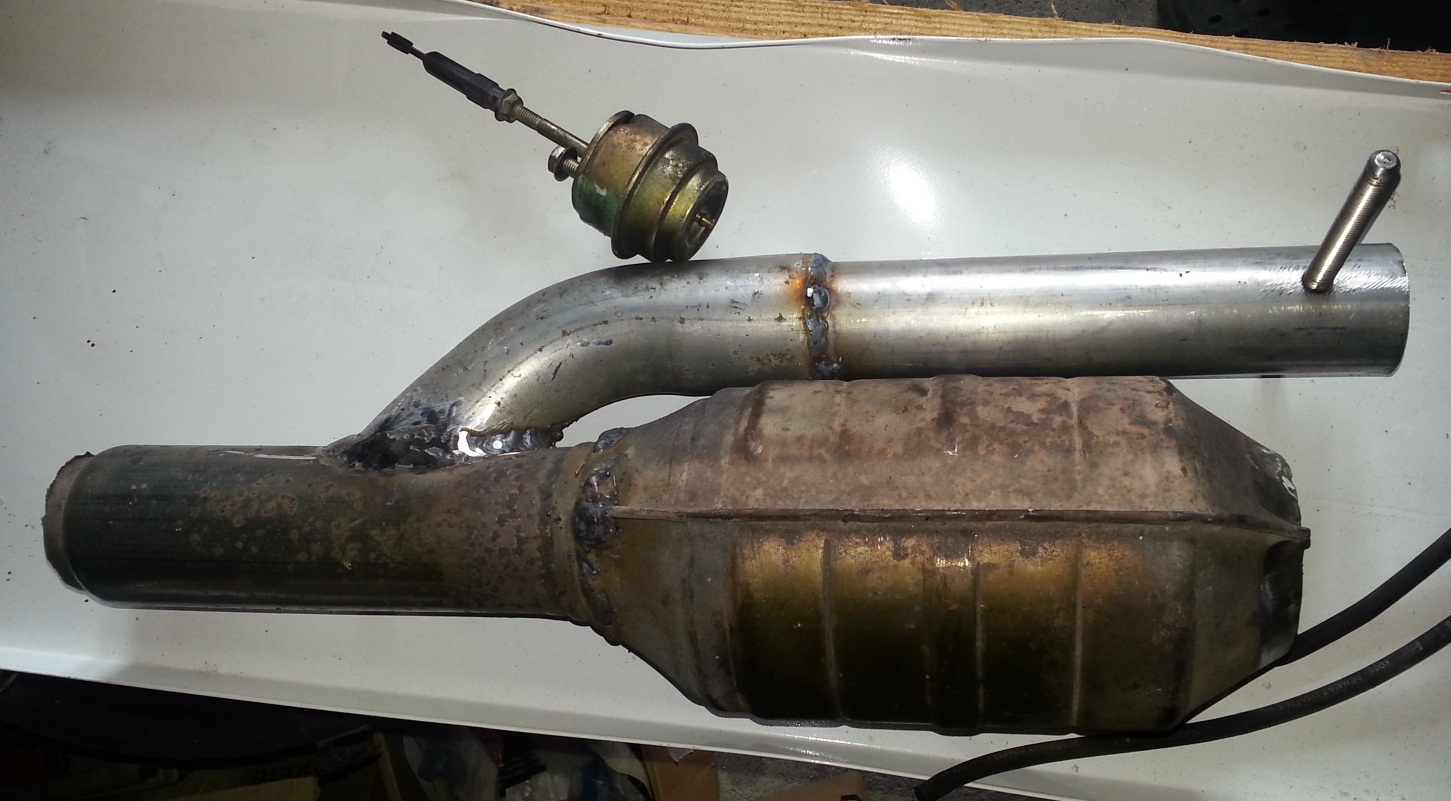

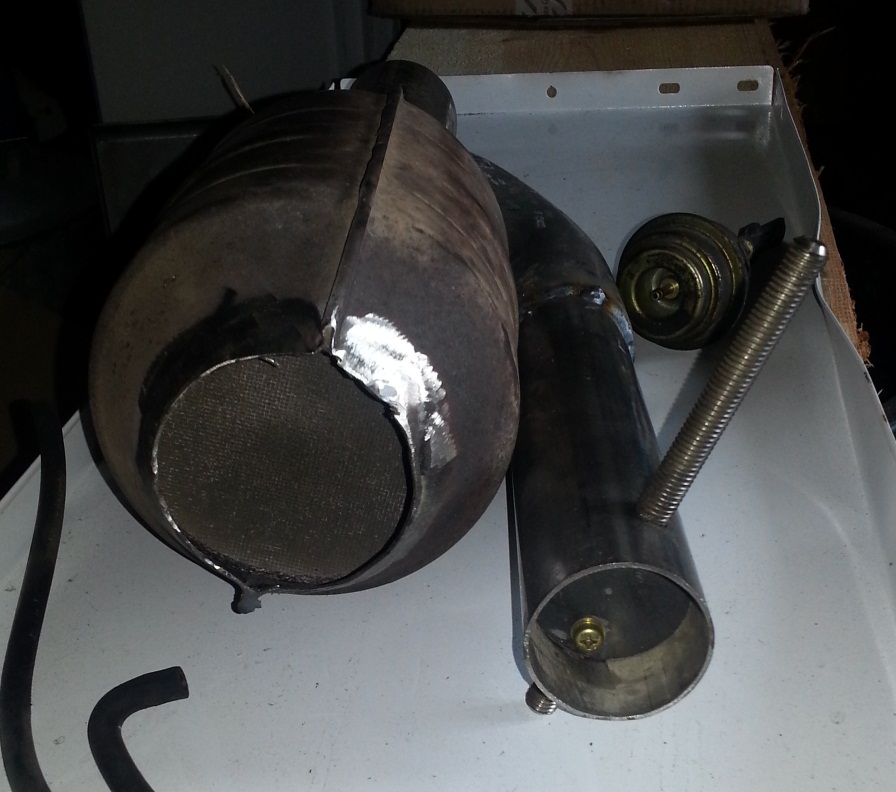

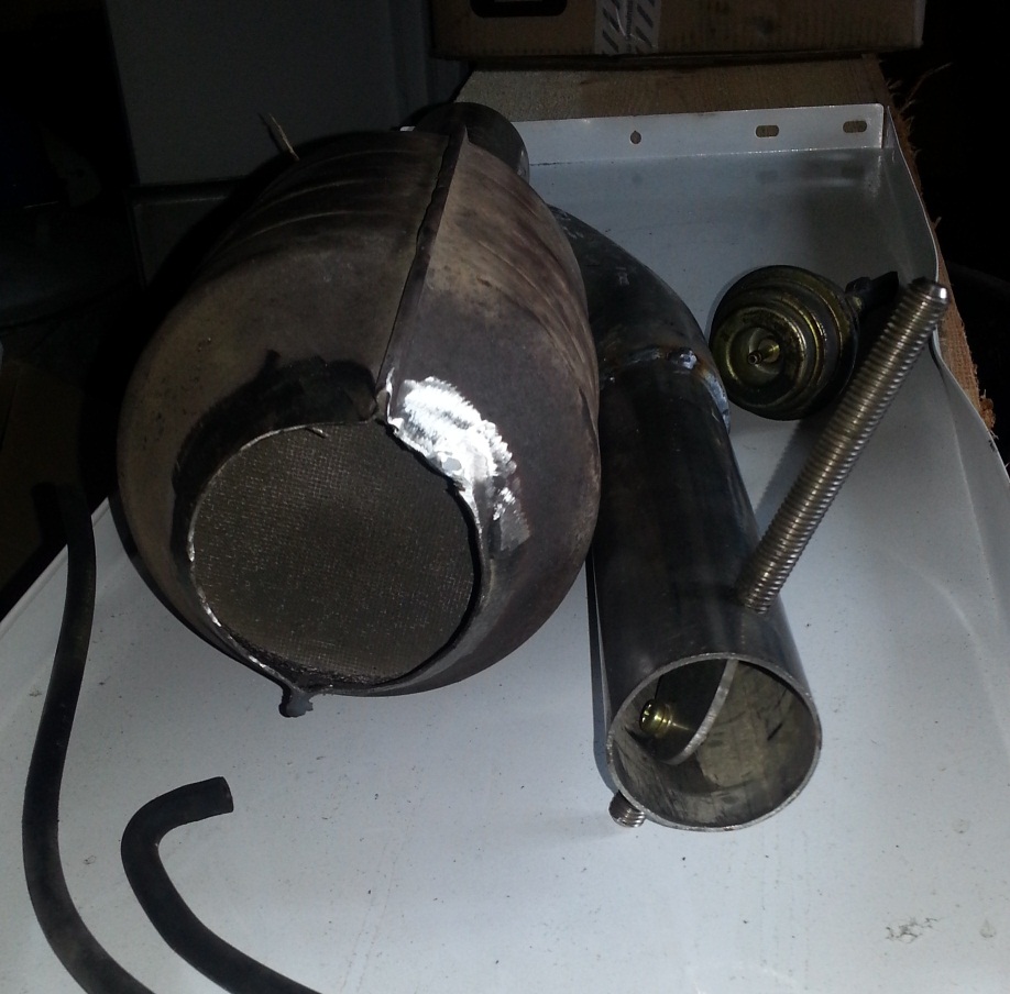

Une nouvelle étude :yeah: oui oui une de plus après avoir accompagné yanhamare dans sa grande aventure en mode décatalysé, je pris la décision de me lancer dans l'étude d'un catalyseur qui pourra être contourné c'est par un bouton situé dans l'habitacle que l'on pourra choisir de rouler avec catalyseur ou sans catalyseur.
l'étude est en cours de réalisation la vanne et terminer et le système de commande est au complet, pré-t à être assemblé.
le catalyseur choisi se trouvait sur un volkswagen il respecte environ les mêmes caractéristiques que l'original.
beaucoup de questions trotte a ce jour:
à l'ouverture de la vanne une grande partie des gaz s'échapperont par celle-ci sans passer par le catalyseur ce qui permettra de décharger le collecteur d'échappement et de permettre au moteur de respirer
auras-t-y assez de gaz pour satisfaire la sonde lambda ? :??:
j'ai prévu de régler l'ouverture du papillon pour contrôler le débit des gaz d'échappement par celle-ci
enfin place aux photos ;)

guizmo
Messages : 4121
Localisation : Alsace
Re: préparation du poussin par gregorx8
Message par guizmo »
Très intéressant ce système, surtout pour rentrer ou sortir du garage :)
benybendebou
Messages : 2364
Localisation : Tournai
Message par benybendebou »
Le papillon ne devrait pas être plus haut sur ton tube? La, le gaz coulera plus facilement dans ton tube que dans le cata, pour se retrouver bloqué au bout. N'oublie pas que le pcm doit se calibrer a chaque fois sur plusieurs centaines de kilomètres... Donc c'est pas pour passee de temps en temps de l'un a l'autre je pense.
Mes réalisations artistiques
gregorx8
Messages : 223
Inscription : 16 nov. 2011, 11:03 AM
Localisation : lozère mende 48
Message par gregorx8 »
benybendebou a écrit :
Le papillon ne devrait pas être plus haut sur ton tube? La, le gaz circulera plus facilement dans ton tube que dans le cata, pour se retrouver bloqué au bout. N'oublie pas que le pcm doit se calibrer a chaque fois sur plusieurs centaines de kilomètres... Donc c'est pas pour passee de temps en temps de l'un a l'autre je pense.
C'est comme le reseau d'eau d'une maison les robinet son en bout de circuits, la vanne fermée une accumulation de gaz.se créera et permettra au gaz suivant de passer tous droit au catalyseur.
Le système de la vanne permettra de passer en mode catalyseur pour le contrôle rien de plus le reste du temps le catalyseur sera juste present pour permettre a la sonde lambda de transmettre les bonne info au pcm.
Voilou
Félix Heinrich Wankel un homme devenu légendaire
Rotativement Vôtre
ne relâchons rien avançons... http://www.13bwarriors.fra.co/f8-diy-do-it-yourself
striker
Messages : 344
Inscription : 01 sept. 2011, 14:24 PM
Localisation : Valenciennes
Message par striker »
je pense, mais ce n'est que mon avis, que la vanne devrait être sur le catalyseur, avec un ou deux trous pour laisser passer un peu de gazs dans la catalyseur en position fermé et vu l'emplacement du coude, en position ouverte, les gazs vont passer directement dans le cata
gregorx8
Messages : 223
c'est le but de la manoeuvre les gaz doivent passer aux deux endroits pour la sonde lambda le tube muni de sa vanne va juste permettre de faire tomber la pression donc les gaz auront un échappatoire si le cathalizer est un peu trop fréquenté. ;)
Rotativement Vôtre
E1K
Messages : 3326
Message par E1K »
Pour moi si le catalyseur sert uniquement pour le contrôle technique il devrait être sur le coude et le décata droit pour permettre une meilleur évacuation des gaz. Après peut être que le coude peut permettre de gagné le couple que l'on perd avec le décata...
Loin d'être un pro je donne juste mes réflexions, elle sont peut être faussent :D
gregorx8
Messages : 223
Oui tu as raison le seul problème c'est le manque de place sous la voiture. Deja que c'est juste a l'origine . :(
Rotativement Vôtre

Jonathan67
Messages : 86
Inscription : 27 mai 2013, 21:19 PM
Localisation : Bas-Rhin (67)
Message par Jonathan67 »
Hello,
Bonne idée quoique un peu loufoque. Quand le by-pass sera verrouillé, ton "tube" aura le même effet que les brides sur 50cm3. La thermodynamique ne fonctionne pas comme l’électricité...
Si tu voulais vraiment faire le même système en plus fonctionnel, tu devrais installer un distributeur commandé électriquement pile à l' intersection des deux éléments, comme ça pas de retour de gaz. Je veux pas te vexer, mais on dirait une cheminée de four à tarte flambée là... De plus un distributeur classique ne tiendrai pas la chaleur de l'échappement d'un Wankel.
J'émet donc un gros doute sur ton projet, t'as une belle voiture, je ferais pas ça à ta place...
A bon entendeur, ce n'est que mon avis :salut:

La vanne commandée a distance c'est juste un defi j'ai prevu de commander manuellement le volet en cas de disfonctionnement. :cool:
Le catalyseur be-pass ne peut avoir en théorie que du bon reste a voir en pratique les resultats. :??:
Ce système est un prototype je n'est rien vue de pareil durant mes recherches sur le web.
Biensur qu'il est beau mon poussin et avec son dispositif il sera techniques. :yeah:
