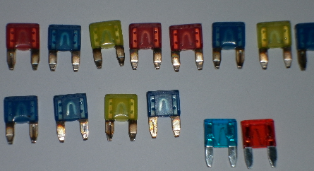

voila juste un petit conseil qui ne coûte rien enfin presque rien
ma 8 est une 2004 qui 120442 klm elle dort dehors et dans le norrrrd ( belgique)ou le temp est legerment humide
voila ma panne après avoir roulé plus de 20klm la voiture s'est arrêtée et impossible de redémarrer
voiture remorquée a la maison là j'ai constaté sur les fusibles d'origine les petites lamelles de contact présentais des trace d’oxydation
le fusible qui présentais problème était celui de la pompe mais j'ai remplacer tous les fusibles
j'ai repérer les ampères et direction norouto et tout remplacer et depuis plus de problème
voila si ça peut servir
