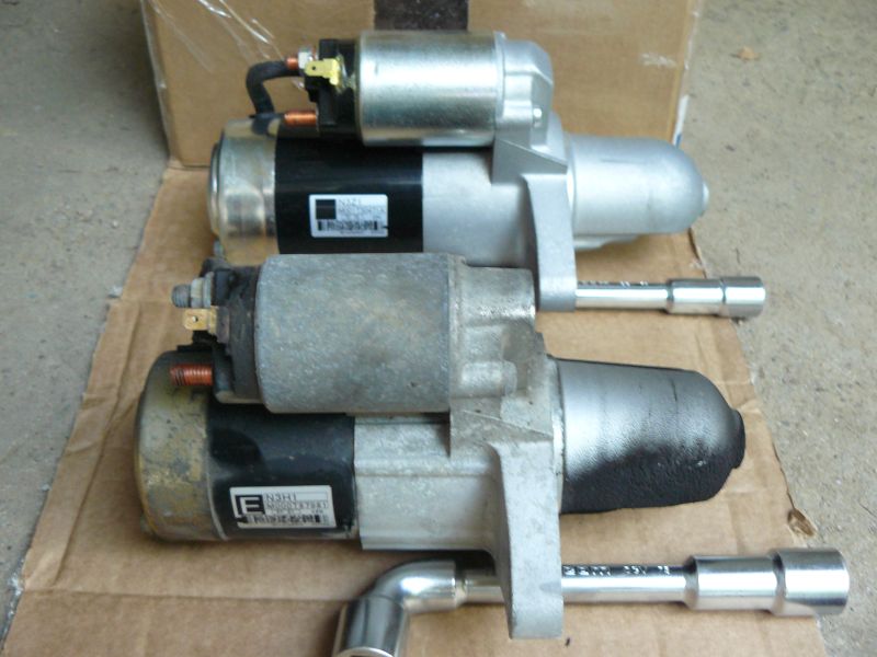

Ce DIY montre le remplacement du démarreur d'origine (N3H1) par le plus rapide (N3Z1).
Les démarreurs :
(un peu floue oups)

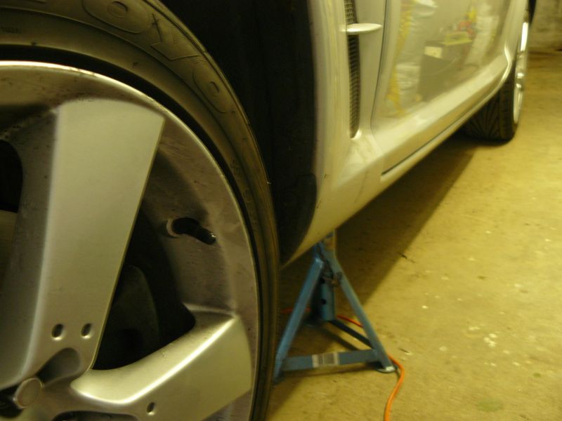

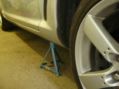

Mise en sécurité
1) caler le véhicule
2) mettre le train avant sur chandelles
3) :!: débrancher la batterie (clef de 10)

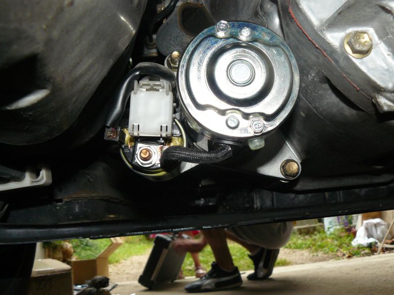

Dépose du démarreur

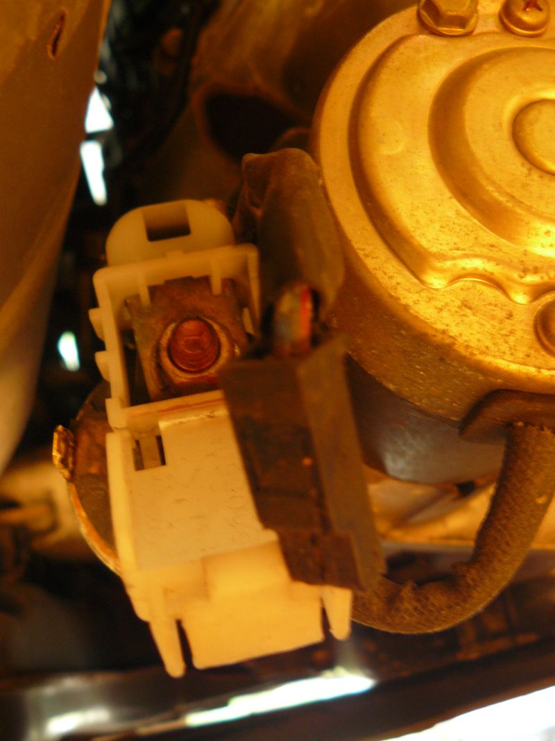

Il y a 3 vis ou écrou a retirer + 1 connectique électrique ne nécessitant pas d'outil
1) retirer la connectique
2) Ouvrir la protection du câble de puissance (tournevis plat si besoin) en blanc sur la photo.
:!: Le câble de puissance n'est pas protégé (électriquement), la batterie doit systématiquement être débranchée (risque de court-circuit sous 60A :redcard: )

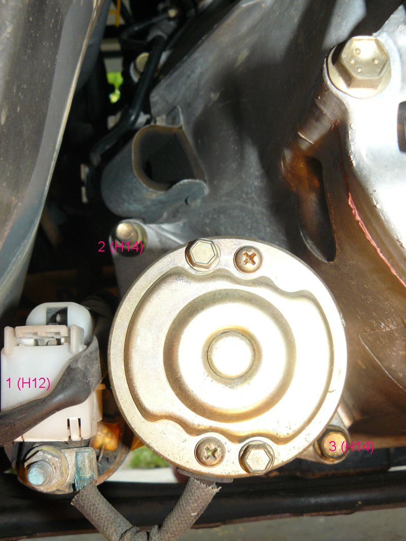

3) Retirer les vis selon l'ordre et avec les outils décrits sur la photo
Ne pas espérer retirer l'écrou N°2 sans rallonge.(le solénoïde empêche le passage d'une clef)
:!: L'extraction de cet écrou approche la main de parties potentiellement chaudes.
Attention la vis N°2 est en fait un écrou, il faut maintenir la vis de l'autre côté du démarreur à l'aide d'une autre clef (14)
Remontage du démarreur
1) Commencer par l'écrou N°2
2) Vis N°3
3) Écrou N°1
Puis les opérations en ordre inverse en insérant un test.
Vérification remise en route
Remise en route de l'électronique avec ou sans reset PCM (cf DIY à ce sujet)
Faire un essais avant de reposer le véhicule au sol (Attention à la température moteur avant de couper).
Normalement à partir de cette étape si le démarreur à été substitué c'est le bonheur. :D

Re: DIY - Changement démarreur
Bravos a toi Chantilly pour le montage en un temps record :clap: (pas plus de 30 min en prenant les photos) moi je n'est fait que de lui passer les outils :D .
Les vidéos vont suivre sous peut ;)
EDIT : précision : lors des démarrages j'embraye.
Première vidéo avec l'ancien démarreur a froid :
La deuxième avec le nouveau démarreur toujours a froid :
La dernière cette fois ci a chaud (par contre je n'ai pas de vidéo a chaud avec l'ancien démarreur pour faire le comparatif désoler) :
Encore merci a Chantilly pour sont aide :ok: :merci: :ok:

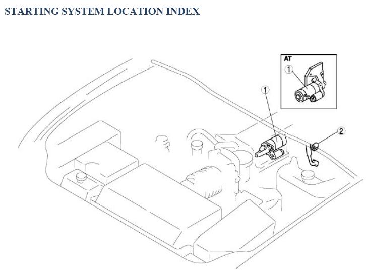

X-8R a écrit :
Superbe DIY, bravo !!
Juste une petite précision peut-être, pour les boulets comme moi : où se situe exactement le démarreur sous la voiture ?
Salut X-8R :salut:
Le démarreur se situe en dessous de la 8 Cf les photos ci dessous ;)

X-8R a écrit :
Superbe DIY, bravo :oh: :clap: !!
Juste une petite précision peut-être, pour les boulets comme moi : où se situe exactement le démarreur sous la voiture ? :siffler:
Car je compte le faire prochainement (je n'ai peur de rien :D !) et là comme ça, en lisant le DIY, je suis sûr de m'arrêter à l'étape 4 de la mise en sécurité... et de ne pas pouvoir aller plus loin.
Merci d'avance pour la précision, qui je l'espère servira à d'autres (ne me dites pas que je suis le seul Bricolomaladroit du forum !), et encore bravo !
Une fois levée, tu te mets côté gauche au niveau de la chandelle et tu regardes devant.
C'est franchement pas difficile à trouver. :D
