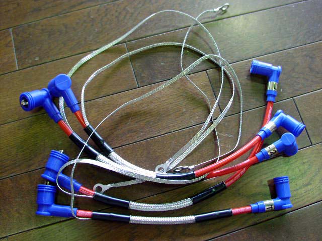

Je suis en train d'étudier le déplacement des bobines justement, elle chauffent trop a mon gôut sur le moteur... Pour les câble je serais bien tenté par les RE-Amemiya avec la mise à la masse. Existe aussi chez Revo Tune ou Feed.
Ou alors de tout simple NGK :siffler:

Seulement je doute que mettre des câbles comme ceux de la photo de Bartste sur des bobines d'origines change quelque chose.
