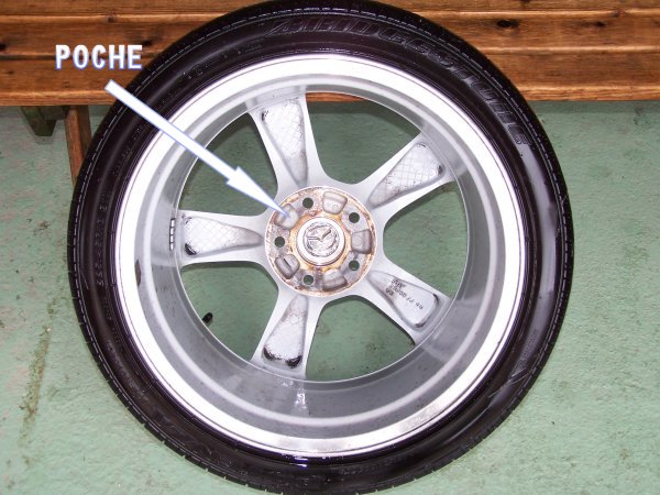

j'ai vu que beaucoup parlent de jantes avec poches d'allégement, mais je comprend pas trop ce que c'est, donc si quelqu'un pouvait m'expliquer...et quelle est la différence avec des jantes normales ?
Avec ou sans, ce sont des jantes "normales", montées de série sur la 8. Esthétiquement, elles sont semblables.
Mais les modèles sans "poches d'allégement" (en fait des cavités dans la fonderie de la jante, situées sur la face d'appui jante/moyeu), sont incompatibles avec le montage de certains élargisseurs de voie.
photo 011 POCHE.jpg (70.39 Kio) Consulté 2441 fois

Les poches d'allègement sont des cavités qu'il y a à l'intérieur de la jante, entre les percage pour les gougeons/écrous. En gros, ça enlève du poids près du centre de la jante, mais c'est pas franchement notable.
Par contre, pour les personnes ayant des cales/élargisseur de voies assez épais, cela devient quasi obligatoire (les gougeons de la cale venant sinon buter contre la jante).
En cherchant un peu via la fonction recherche, tu trouveras plus de détails comme a partir de quelle taille de clae les poches deviennent obligatoire.
