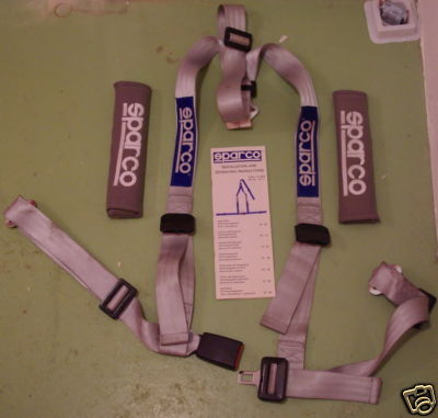

voilà, j'ai pu trouver sur ebay, en occasion, deux harnais sparco pour 20€ (hors FDP). je suis plutot content. Personne n'a enchéri, donc je m'en tire bien.
Le type d'attache est simple : pas d'attache rapide type aviation comme je le voulais, mais à ce prix...je suis passé outre.
Comment faire alors pour fixer ces harnais??
J'aimerais si possible ne les utiliser que lors des sorties circuits...donc les enveler et les mettre en qq minutes sans trop galérer serait l'idéal.
voilà ce qu'en dit le vendeur :
je vends mes 2 harnais sparco gris avec les mousses de protection.
il y a les harnais conducteur et passager.
jamais accidenté !!!
il y a aussi les vis et rondelles.
je vous joint la photo
et voilà la bete. Et j'en ai eu deux pour ce prix!!!
Le vendeur a bien pris soin de cacher les attaches sur la photo.

T'es sur qu'ils sont gris ??...
Moi je les trouve rose mais sinon les "vis" fournies en général sont à œillets et tu peux les poser sur les points d'attache des ceintures avant et arrière !
Pas dur à faire sauf qu'il faut démonter les sièges avant pour mettre la vis le long de la colonne centrale ! Tu trouveras pas mal de photo sur le forum du montage des attaches de harnais !
Allez un peu de courage et zou ! Car tu peux les laisser après et ainsi remettre tes harnais comme bon te semble !

Pile poile ce que je voudrais faire en fait.....je vais me renseigner....et t'aurais pas un lien à me donner sur un sujet existant??? ;) ;)
Et rasp, c'est vrai qu'il a bien caché les attaches. Mais j'ai pas mal communiqué avec le vendeur....pas de soucis à priori...

UP.....j'ai recu les harnais....
Mais ils sont un peu crades....comment puis-je les laver? Ils sont justes "crasseux"....un petit coup de paic citron avec une éponge et rincer à l'eau clair???
Sinon, pour les attacher, je vais lutter je pense.....
Je pensais faire poser ça dans ma 8 :
http://www.dcrmotorsports.com/boutique/ ... ts_id=1033
Comme ca, pas de soucis, je mets les plaques en place et quand il y a besoin, je viens me fixer dessus....
(mes vis sont bien en 7/16ème....comme sur le site de dcr)
Je me posais la question suivante :
est ce possible de souder les plaques sous le tapis de sol du passager arrière (les 3 plaques j'entends) plutot que je chercher à se fixer sur des points existants....
L'avantage, c'est que j'ai pas à démonter le siège, et qu'une fois le tapis posé, les plaques deviennent invisibles..mais quid de la résistance....
Alors vos avis messieurs!!!! MERCI!!!
