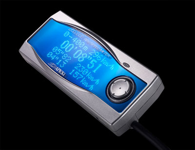

je voudrai métre dans ma 8 un apexi afc j en voie pas sur une rx8 merci de ma reponce
de rien
... et la question est :??:
bonsoir :salut:
il y a far, far away je me suis renseigner pour monter un avc (ta photo n'est pas bonne) sur la rx8.
ce n'est pas compatible.
apex'i c'est fait connaitre sur les honda et surtout avec le vafc et l'avcr (je les possede tout les deux)
seulement la rx8 n'utilise pas de sonde maf mais un debimetre a fil chaud.
l'avc neo n'est pas lui aussi compatible, d'ailleurs dans la fiche support du site americain d'apex'i il n'y a pas le wiring diagram pour notre rx8.
maintenant vue le faible gain sur notre rx8 d'un piggy back quelqu'il soit garde tes sous en vue d'une bonne reprog hymee, la tu en aura pour ton argent.
a plus :salut:

alors l'apex'i afc ou vafc est un boitier qui permet de jouer sur la richesse et sur le declenchement du vtec avec un choix de regime.
ça trompe en faite une seul sonde et ça donne une info plus rapide au solenoid d'ouverture du vtec.
c'etait interessant il y a...10 ans sur une honda, cela evitait d'avoir le creux du vtec.
maintenant a part l' avcr qui permet sur de grosse auto turbo ou tuné de reguler la pression, apex'i n'a pas sortie de boitier revolutionnaire.
et si certain s'en souvienne j'avais a une certaine époque demander si ont pouvait monter ce genre de boitier, et malheureusement non...
voila, ce n'est pas du corse, par contre j'avoue que la question est assez mal formulé.. :D :salut:

Je profite de rebondir et d'ajouter quelques infos pour ceux qui ne parlent pas, tous ces produits n'ont pas la même fonction.
Un AVCR est un boost controller, de nombresues marques en font et ça sert comme l'explique jmi à jouer sur la pression de suralimentation. Pas d'application donc sur une SE3P normale.
L'AFC Neo (les anciens modèles ne sont désormais plus produits) est un air flow controller, c'est à dire que cela sert à jouer sur la quantité d'air que l'on fait entrer dans le moteur.
Après en parlant de "boitier", apexi propose toujours le Power FC qui est une gestion complète stand alone mais cela n'existe pas pour les RX-8.
Il existe aussi des gestion dites Piggy Back comme celle de GReddy qui se greffent sur l'ECU d'origine et permettent de programmer une cartographie.
En Stand alone (c'est à dire comme le Power FC un boitier qui remplace l'ECU) HKS fait le F-CON V Pro pour la RX-8 qui tourne aux alentours des 40000 JPY mais dans tous les cas il faut un spécialiste capable de programmer ces boitier.
