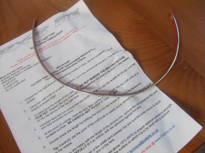

Beaucoup d'entre vous ont certainement abandonné l'idée de poser un rotor arrière....j'ai trouvé une bonne alternative....pour 4 pounds (environ 7 euros).
Il ne faut que qq minutes pour le poser. C'est une bande adhésive chromée, très résistante selon le fabricant.

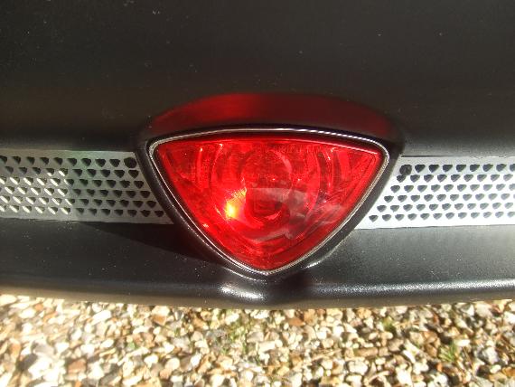

Et voilà ce que ça donne une fois découpé et collé.
<br />Ca ne vaut pas un vrai rotor, mais c'est pas cher, accessible à tous et l'effet est plutot pas mal...

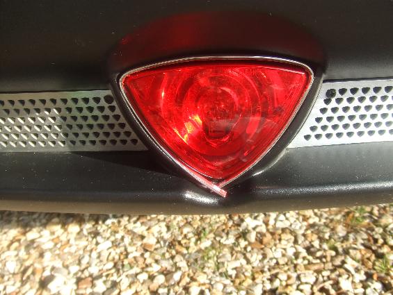

Une fois bien propre, il faut placer à blanc le rotor. Il y a volontairement quelques millimètres en trop (325 pour 313 utiles). Là, il s'agit de bien mesurer ce qu'il faut découper.

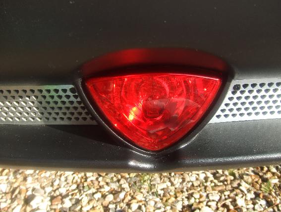

Ensuite il faut bien nettoyer pour bien dégraisser

Voilà à quoi ça ressemble
Autant pour moi, il faut regarder les photos dans l'ordre inverse....(c'est une première pour moi de faire un sujet avec photo)....je ferais mieux la prochaine fois.
