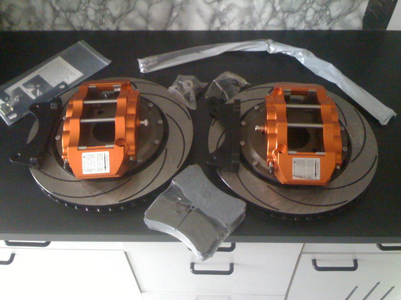

mes nouveaux brembo

le kit k-sport coute 2000€ livré, le revendeur Français les vends a -40% depuis moins d'une semaine, car il attends une nouvelle gamme k-sport. c'est aussi simple que cela.
maintenant, je verrais bien ce que cela donne.

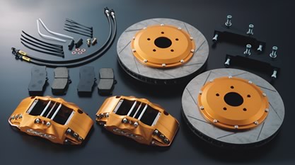

Purée quand même :oh: . Pour à peine plus je livre du ORC en 4 pistons pour la RX-8 avec à choix les disques en 332 ou en 355.
Il y a même en option le choix de la couleur des étriers:
A ce tarif alors laissez tomber et prenez-moi des kits ORC plutôt les enfants!!!
tu as aussi le choix de couleur chez k-sport. ;)
Je dis pas le contraire mais ça reste quand même deux produits assez peu comparables à mon avis. pis bon 8 pistons... C'est 2 fois plus de problèmes de joints potentiels, un corps plus fragile, etc... Mais on va pas en remettre une couche hien, c'était juste pour démontrer que la marque est pas forcément plus cher. ;)
houla, je n'ai pas voulu dire ça non plus Kotetsu :chut:
Pour revenir a nos moutons. j'ai bien reçu le kit ce midi, mais bon pour le montage, il faudra attendre 2 semaines, le temps que je reçoive mes elargisseurs. il m'avait prévenu que ça passerait peut être pas avec les jantes momo, maintenant, j'en suis sur.
par contre, j'ai trouvé des elargisseurs double boulonnerie 15mm, cool ça.
ca va me permettre de finir mes plaquettes hawk ce week end :D
ça le fait quand même :clap: .
faut mettre quoi comme plaquettes là dessus :oups: ?
