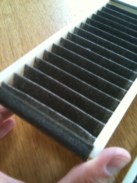

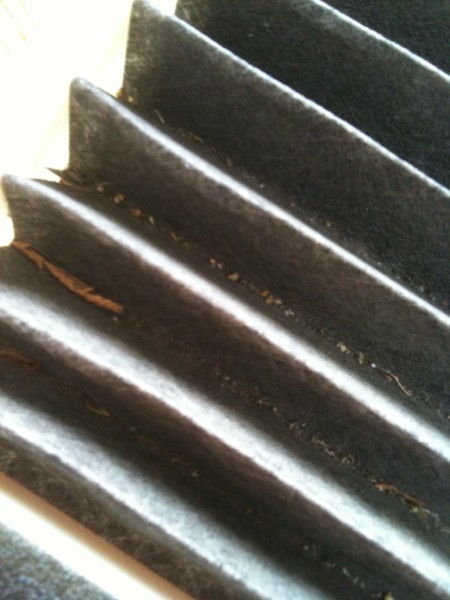

dans son ensemble....
et de plus pret....franchement, rien à voir avec ce que vous avez retrouvez dans l'ensemble...
