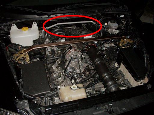

Essaie de passer ta main entre le plénum d'admission et la conduite de clim (en rouge) tu peu atteindre le clip de la sonde du collecteur par la...
ou déjà simplement regardé avec une lampe torche si tu vois le connecteur... Il est la derrière fixé sur la liaison boite/moteur.
Sinon oui il faut un reset une fois que tu as trouvé et réglé le problème...
