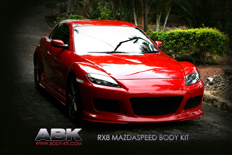

pour ce qui est du kit """mazdaspeed complet""", ce n'est pas parceque j'ai monter le pack sport mazda, que je ne peut pas retiré le tout et mettre
le mazdaspeed :love: !!! mon kit mazdaspeed :love: sera monter a la belle saison :yeah: , et tu pourra voir toute mes piéce bientot en vente sur le forum... kit mazdaspeed : pc av, bas de caisse et diffuseur arr, j'ai fait un poste du tout nouveau mazdaspeed

et l'ancien, donc celui que j'ai, ca doi ressembler a ca une foi posé
Chouette en rouge :??: :??: :??: :D
