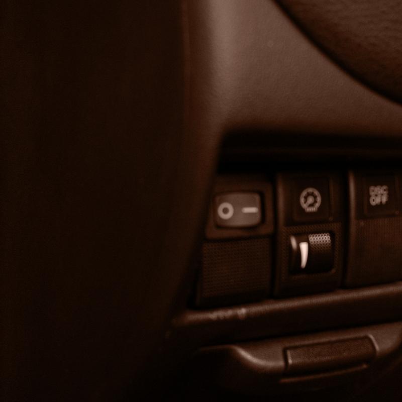

tomi, je ne t'en veut pas mais j'ai procedé differement, car je n'est pas reussi a sortir le support d'interrupteur.
alors voila ce que ça donne pour moi

:??: A mon avis ,ce brancher sur un de ces 4 files n'est pas bon , ceux çi servent au bon fonctionnement et en couper un , passant par l'inter risque de supprimer un capteur et surprise-surprise (escorte de motars pour t'ouvrir la route à 250 k) :oups: Voir plus d'info avec Raspoutine :??:

Dans l'idéal, on va couper les 4! Comme ça, pas de mauvaise surprise. Mais je vais déjà voir à l'usqge si c'est nécessaire...

suis pas expert mais si tu coupes les 4 fils il n'y a plus aucunes info qui part de la pédale :??:
donc soit c'est le sprint booster , soit rien

:??: Mettre un inter sur le Sprint Booster est impossible , c'est une fiche moulée male-femelle et si tu te repique plus haut , tu coupes les capteurs?. Elle est vite démontée , mais c'est dangereux de la sortire , vu que c'est un autre mode de conduite et le couple peut te manquer dans certaines conditions pour doubler par exemple ! Essayé, c'est l'adopter ;)
Est-ce que tu ne m'avait pas dit que tu n'y connaissais rien en technique? Ou peut-être je me trompe.
En tous cas, ce que tu dis est exact, on ne peut mettre un interrupteur sur un Sprint Booster.
On pourrait envisager un système à basculeur qui ferait ou non passer les signaux via le Sprint Booster. Dans l'autre position, les signaux by-passeraient le Sprint Booster. Mais il faudrait trouver les bons connecteurs. Pas facile.

Je deterre un peu le topic, vu que bientot j'aurais mon Sprint Booster avec interrupteur :)
J'aimerais savoir comment tu as fait jmi pour installer ton interrupteur sans sortir le support, car je n'ai pas reussit a le sortir non plus...
A moins que quelqu'un sache comment il faut faire pour sortir ce cache sans tout abimer (celui a gauche du bouton de reglage des phares) ?
EDIT
Finallement j'ai reussit a le sortir, d'apres la doc technique ils disent qu'il faut y acceder par derriere pour appuyer sur les 2 clips, je pensais pas que c'etait possible, mais en se contorsionnant bien on arrive a appuyer sur les clops et a sortir tous les boutons facilement.
Je suis un peu degoute d'avoir legerement abime le contour en essayant tout a l'heure de le sortir avec un tourne vis du coup :(
Par contre y a un connecteur avec plusieurs fils qui arrive sur le faux bouton, aucune idee a quoi il sert... (mais je vais probablement trouver la masse dont j'ai besoin pour le sprint booster dessus :) )
