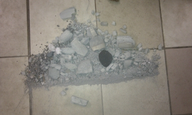

Je vais le vider maintenant , de toute façon il a l'air mort ...

ayé , RX8 toute neuve ( enfin presque ) , toute la puissance est de retour ...

Fais attention, ce que tu viens d'enlever est cancérigène. Evites de respirer ces poussières.
Tu peux rouler comme cela, c'est équivalent à un décata. Par contre, ta 8 ne respecte plus les normes anti pollution. Tu seras recalé au contrôle technique.
Tu peux également avoir le voyant diagnostique moteur d'allumé avec le code défaut P0420.
Concernant l'achat du catalyseur, comme dit page précédente, les cata sport passent au contrôle technique et sont moins chers que celui d'origine.
A toi de voir si cela te gène pas de payer beaucoup plus cher pour un cata d'origine.

Ah !!!! oui quand même :oh: :oh: effectivement il était bien mort :D
Il était entièrement désagrégé comme ça, à l'intérieur ? :oh: :oh:
Truc de malade :etourdi:
