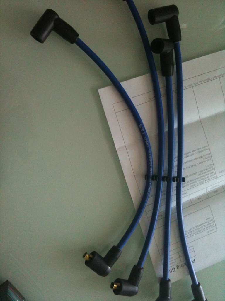

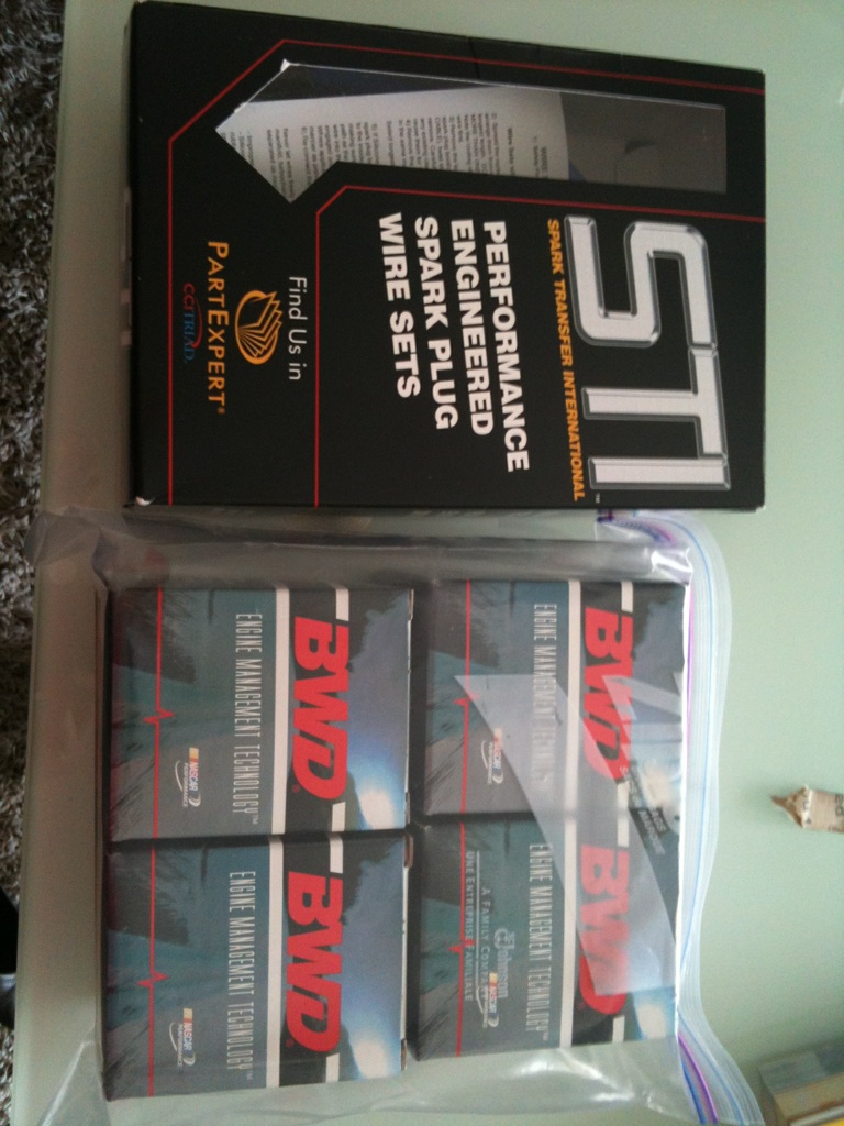

Bonjour,
J'aurai une question à propos d'une marque de câbles svp :
J'ai commandé des câbles NGK chez zapparts. Or je suppose que ces câbles sont en ruptures puisque j'ai reçu des câbles de marque STI (je sais que c'est la marque pour Subaru...).
Ma question est : est-ce que vous connaissez cette marque pour la Mazda? Quelle est la qualité?
Merci pour vos réponses.
Re: Cables de bougies...
Publié : 04 mai 2011, 12:18 PM
par oli40000
connais pas :??:
les câbles sont de même diamètre ?
Publié : 04 mai 2011, 12:40 PM
par mrvdj
oli40000 a écrit :
connais pas :??:
Oui les 4 sont de même diamètre.
