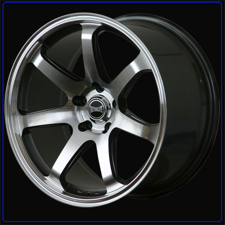

Une ptite photo de la dite jantes ?? ;)
voilou :salut:

Moi aussi je prospecte pour changer mes roulettes et je lorgne depuis peu sur ces Ultralite Atec2 justement dans les mêmes dimensions, mais connais tu le poids de la bête?
J'hésite avec du trés léger: VOLK CE 28N, mais c'est pas le même prix: faut compter environ 2600 E les 4 chez DCR
En 8x18 elles sont données pour 6.7kg :oh: :oh: :oh: contre 10kg sur nos jantes d'origine.
Pour les traqueurs de poids de jantes il y a un site sympa:www.wheelweights.net

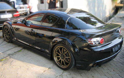

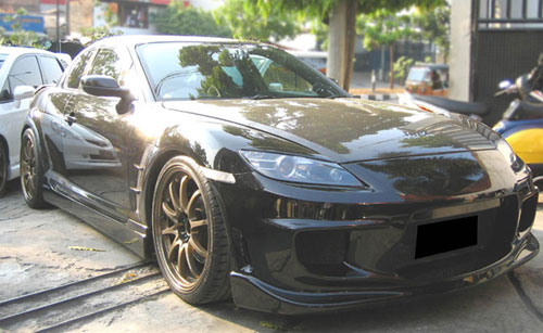

le même
le même
voilà un ex
voilà un ex
bon deja les jantes d'origine ne font pas 10 kilos mais plutot 9 (peser a 8.750 il y a peu pour des jantes avec poche).
donc ça commence a faire cher du kilos , mais elles sont sublime les wolks.
pour ce qui est des ultralite, je ne connais pas du tout le poid, mais je ne m'attend pas a du leger, mais du normal, c'est dela jantes "classique" de plus un poil plus large que l'origine, je dirait dans les 9.5/10 kilo la jantes.
pour info mes buddy club p1 sont asser lourde elle depasse les 10 kilos, mais cela ne se ressent pas, car elle sont mince en peripherie (centrage des masse).
voilou :salut:
