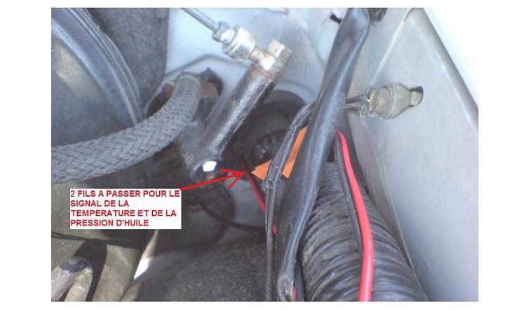

Ensuite il faut passer 2 cables de l'habitacle vers le compartiment moteur par le passage de cables suivant;

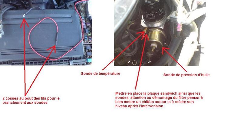

Ensuite connecter les cables aux sondes;
Connection des sondes.jpg (40.44 Kio) Consulté 2107 fois

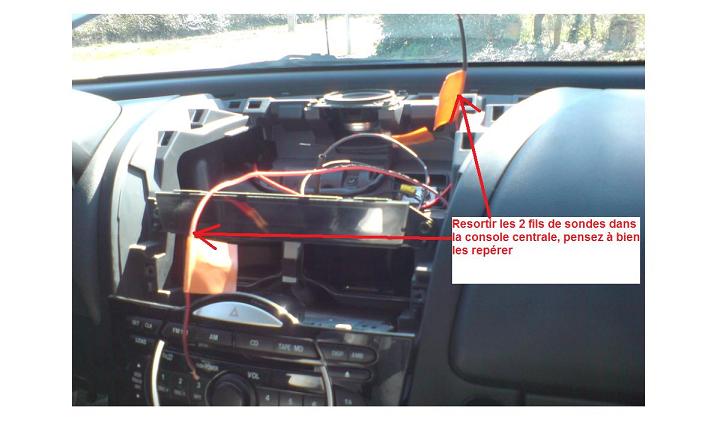

Ressortir les fils de sondes dans la console centrale;

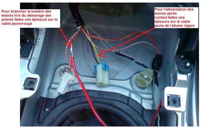

Passer les fils pour l'alimentation "après contact" et "lumière" des manos

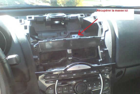

Prendre la masse des manos sur la vis ci-dessous;

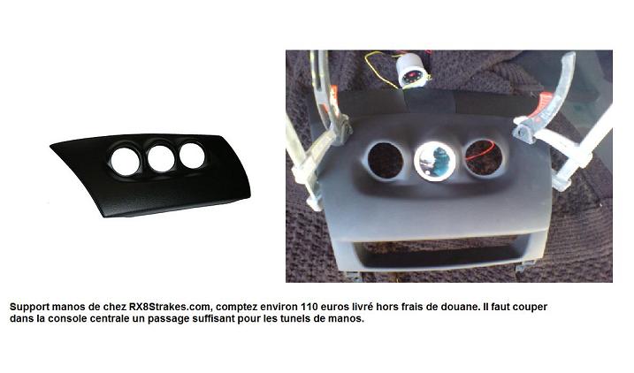

Mise en place du support;

J'ai colé le support histoire de ne rien à avoir d'apparent comme fixations! Il faut couper dans la console alors déposé le cerveau et prennez une bonne respiration :D

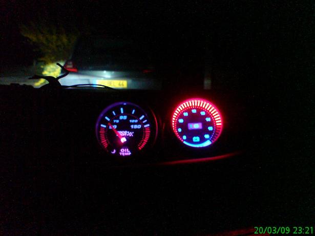

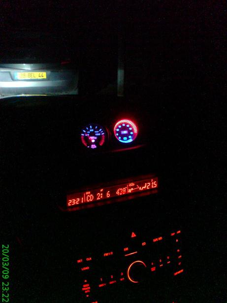

Après on attend la nuit et on allume :yeah:
Ca donne envie!!!! :clap: :clap: :clap: :clap:
