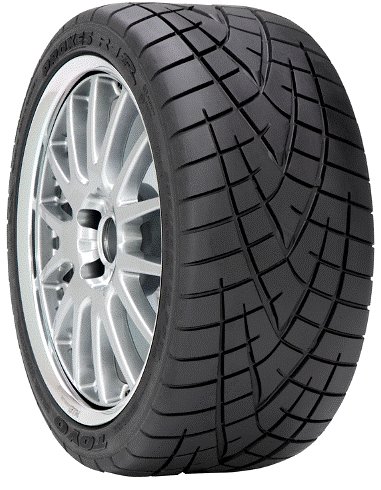

Sinon il y a aussi le Toyo R1R plus pratique pour rouler tous les jours !
Schumi77
Messages : 5490
Message par Schumi77 »
Sympa la sculpture.
