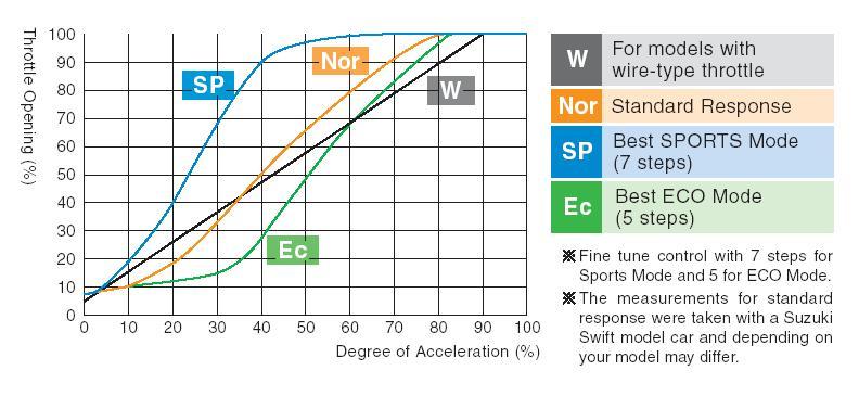

j'ai du mal avec le mode Eco, si la courbe actuelle est la courbe Rouge, la courbe du mode Eco ouvre plus le papillon pour la meme position de pédale. c'est vraiment Economique ca d'ouvrir plus rapidement le papillon.
A l'inverse, le Pivot, en mode Eco, limite l'ouverture maxi du papillon et elle est moins important pour la même position de pédale. Ce qui me parait plus économique.
^^ Faudrait que quelqu'un traduise les légendes des différentes courbes d'abord, pour être sûr.
Sinon, ces systèmes n'ont pas l'air mal. Faut voir si le Pivot est aussi dispo pour la RX-8. Mais n'espérez aucune economie mesurable avec ce type d'appareil.
Le Blitz est mieux dans la mesure où il permet plusieurs modes "sport". Car le seul mode sport du Pivot pourrait n'être pas assez, ou pire, trop aggressif pour la conduite.
Le Pivot à 7 modes "sport" et 5 modes "eco", soit 13 modes au total... ;)
Oui le Pivot dispo pour la RX-8
Même avis de Cidj, pour rouler eco le Pivot réduit l'ouverture de papillon par rapport au déplacement de pédale (inverse du mode sport)
On le vois bien sur l'annimation du site http://pivotjp.com/product/frame-3-drive-e.html
Dernière modification par Bartste le 18 juil. 2008, 09:40 AM, modifié 1 fois.
Le document PDF du Pivot explique bien tout. Il y a un modèle pour la RX-8! Bartste a raison, il y a plusieurs niveaux dans les modes Eco et Sport. Pas contre, je ne pense pas que le mode Eco produira le moindre résultat mesurable en terme d'économie de carburant. Restent les modes Sport...

est ce que les courbes du SB sont disponible ou pas, pour comparer avec les différents modele ?
la courbe du pivot.
