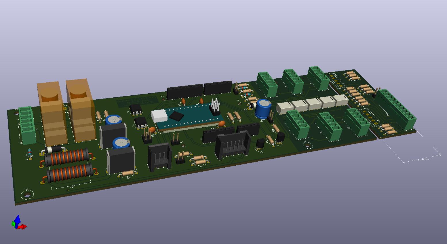

Bon voyons la carte Arduino
son job gérer le volet et commuter l'audio
Pour l'audio lorsque le volet est ouvert elle commute un relais qui sert d'alimentation pour le +2DIN , elle surveille le retour 2DIN on (exemple avec le retour antenne) et mesure sur les voies AVG et AVD si un signal audio est présent . SI oui alors on commute automatiquement sur le 2Din (exemple appel téléphonique en Bluetooth , Avertissement du GPS...). On peut forcer manuellement a revenir sur le bose d'origine (CD, Tuner, ...) avec la touche Tilt qui ne sert plus a bouger le volet, mais a commuter entre auto et manuel sur bose. Comme cela on peut écouter son CD favori et avoir le téléphone qui commute automatiquement....

Un proto arduino (Mega) est OK avec montage en shield volant, le programme est TOP voir video.
mis au point sur simulateur arduino et testé  sur carte mega.
la solution finale c'est un arduino nano avec un shiel L298 (tout fait plus simple) et tout le relayage ...connecteurs etc
J'ai dessiner un CI pour monter en lieu et place de module GPS voir image virtuelle sous Kicad. je vais commander tout ça avec les composant
Reste plus qu'a faire venir le 2din et bricoler son montage mécanique
