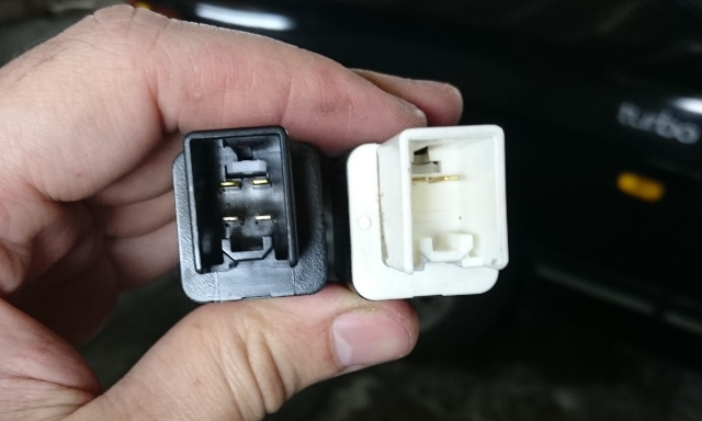

Même après 2006,certains ont des contacteurs a 2 plots et d'autres a 4 plots

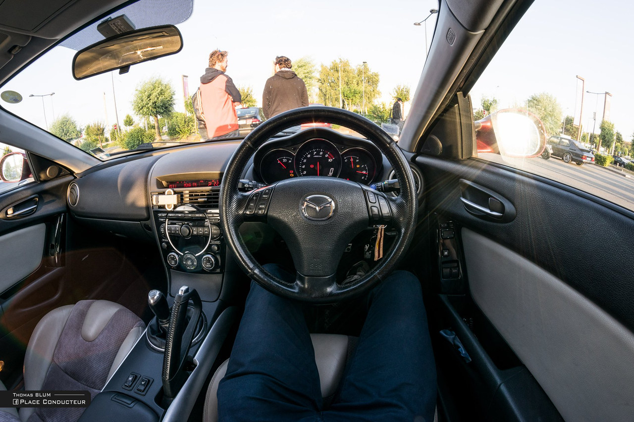

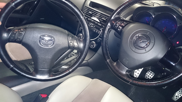

J'ai acheté un volant de Mazda 6 première génération (GG/GY). Plusieurs choses à savoir :
- Les boutons de la phase 2 sont légèrement différents de ceux de la phase 1. Sur la phase 1, il y a un bouton "PRESET" à la place du bouton "▼" (triangle pointant vers le bas, pour changer de station de radio). Donc je recommande de prendre un volant de phase 2, de 2006 et plus (moi je n'ai pas fait attention, j'ai un volant phase 1).
- La forme de la partie centrale est différente de celle du volant de RX-8. Vous ne pouvez pas monter l'airbag ou les boutons de Mazda 6 sur un volant de RX-8 (ou inversement), il faut monter le volant complet. Par contre, les connecteurs de l'airbag et des boutons sont les mêmes sur les deux modèles.
- Les volants à vendre sur Ebay sont souvent vendus sans airbag. Certains transporteurs considèrent les airbags comme des produits dangereux, et refusent de les transporter. J'avais passé une première commande en Angleterre, et le volant a été détruit par le transporteur (Ebay Global Shipping Program / Pitney Bowes). J'ai passé ma deuxième commande en Allemagne, en vérifiant que le transporteur (DHL) ne mentionnait pas les airbags comme produits dangereux. Ensuite un capteur de pédale de freins à 4 broches. Sur ma voiture, il y avait bien un faisceau à 4 fils, mais un capteur avec seulement 2 broches (blanc). J'ai donc acheté un capteur 4 broches compatible : SEIM CS188 (noir). Avec un capteur 2 broches, le régulateur ne s'active pas, et le code d'erreur P0571 apparaît. Et enfin, il faut expliquer au calculateur que maintenant, il sait réguler la vitesse. Pour ça, j'ai utilisé le logiciel rx8cc développé par nos amis anglais, et mon boitier OBD2 bluetooth. Le logiciel, et les explications détaillées se trouvent dans un post sur rx8ownersclub.co.uk (en anglais).

Wao, il fallait oser. tu avais donc le firmware à jour et tu as tricher avec le petit programme ?Cosinus a écrit :Bonjour. Je me permets de mettre à jour ce sujet avec ma propre expérience. Il y a quelques mois j'ai installé un régulateur sur mon Evolve de 2006 (RHD, donc).
Bonne route !
