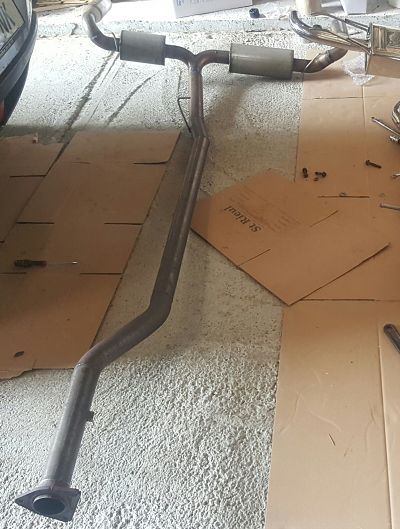

Je voudrais revendre l'ancien échappement que j'avais la ligne direct quelqu'un pourrais me dire combien je peut la revendre
