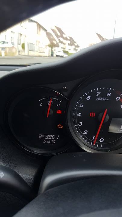

voila depuis deux jours j'ai le voyant orange sous la jauge a huile quelqu'un c'est comment le regler est se que sa peut etre ?

salut
c'est le voyant de niveau de liquide de refroidissement : sujet moulte fois traité ici ; Moi même je l'ai eu. Alors deux alternatives :
1/ changer le bocal qui contient cette sonde (plus de 200 euros)
2/ débrancher la sonde qui est sur le bocal et le voyant ne s'allumera plus ! Aucune incidence sur le fonctionnement du moteur ; Par contre reste à contrôler très régulièrement le niveau de liquide (mais avec le nombre de fois qu'on ouvre le capot pour contrôler l'huile, on peut cumuler les deux !).
Avant ça vérifier quand même le niveau de ton liquide car si il faut ton bocal fonctionne très bien mais il te manque juste du produit !  ![]()

cedre32 a écrit :salut
2/ débrancher la sonde qui est sur le bocal et le voyant ne s'allumera plus ! Aucune incidence sur le fonctionnement du moteur ; Par contre reste à contrôler très régulièrement le niveau de liquide (mais avec le nombre de fois qu'on ouvre le capot pour contrôler l'huile, on peut cumuler les deux !).Avant ça vérifier quand même le niveau de ton liquide car si il faut ton bocal fonctionne très bien mais il te manque juste du produit !
Euh ça c'est le voyant rouge,
Lui il parle du voyant orange donc du voyant moteur, passage a la valise pour connaitre le code défaut, tu peux acheter un elm327 sur ebay pour 3€ plus application dashcommand ou torque sur téléphone pour lire le code défaut
et tu sauras ce qui ne va pas

1 voyant, + de 500 défauts possibles...
Faut brancher un appareil de Diag sur l'OBD2 et revenir nous voir quand tu as lu le code défaut si tu veux qu'on t'aide..

Oui le voyant rouge je savais ![]()
D'accord la j'ai commander l'appareil je reçoit demain et je vous tiens au courant
Ca pourra t'aider : http://renald.guyon.free.fr/rx8/RX8_Lab ... 02W11.html

Oups dsl. Je suis daltonien !!!!! Ça me joue des tours !
