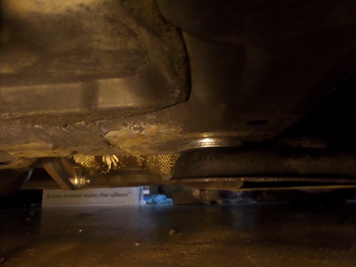

Absolument, la bande thermique est indispensable, pour calmer l'effet "radiateur" et également accélérer le gaz dans celui-ci, pour les rondelles (voir photos) je les ai mises par sécurité car à vue d'oeil ça passe mais avec les mouvements du moteur....
En revanche pour le montage ; démontage du silenbloc moteur et soulage le bloc avec un petit cric, il te permettra de le soulever et de te faire gagner un peu de place pour le montage .

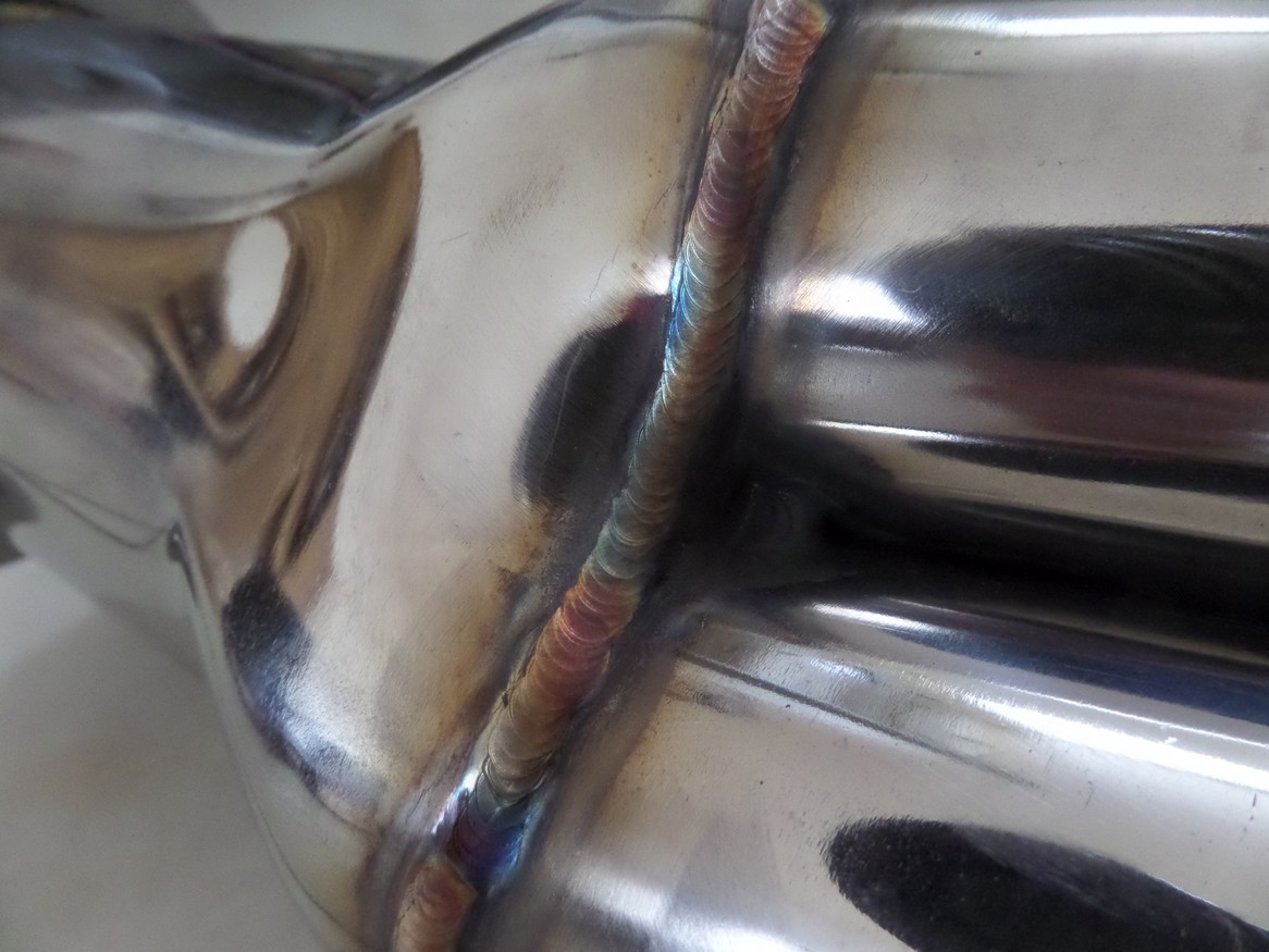

Quelques photos des soudures, pour ce faire une idée, au sujet de l'épaisseur du tube il est de bonne facture, mais bien sur il y aura toujours de mauvaises expériences qui feront dire que la pièce est de qualité médiocre.
