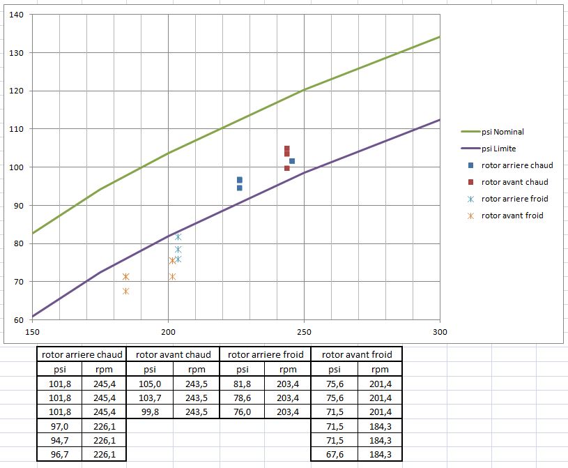

Le capteur est trouvé sur E bay, et n'a pas de référence, mais c'est un capteur a les caractéristique suivante:
0-200PSI
en sortie analogique 0-5V
0PSI=0,5V
200PSI= 4,5V
Précision 2%
Filetage 1/4" je crois ou 3/8

Le câblage... le +5V de la sonde au +5V de l'Arduino, la masse a la masse, le fils de signal sur une entré analogique (j'ai pris la A3 car suite a de nombreux essai avec cette carte les A1 et A2 sont inutilisable) mais je vais ajouter une résistance et une Zener pour avoir une tension de référence plus fiable

Dans le cas présents j'ai pris un culot de bougie avec le bon filtage (Austin mini) dans lequel j'ai comblé avec un corps plein et juste un petit trou (1,5 ou 2mm) jusqu'au capteur. Le volume rajouté est négligeable (1cm à 2cm cube grand max) mais l'idéal aurai été de prendre une bougie de RX-8 directement et d'y fixé le capteur (je ferais ça lorsque j'aurais changer le moteur je vais pas monté des bougies neuve sur le moteur HS)
il suffit qu'après usinage, elle soit un peu plus courte ou plus longue et la compression est plus ou moins forte ou faible; est-ce que tu aurais les cotes de cette bague?
Si tu le fait plus long tu va pété ton moteur. Je ferai un tuto dès que possible pour réalisé l'adaptation. En gros le principe:
On prend une bougie, on retire la faïence (faut meulé entre la partie métal et la faïence ) puis on taraude l'intérieur de la bougie pour y a faire une adaptation au capteur (moi j'ai ajouter une partie en teflon mais je pense que c'est inutile au final) Je pense même que vue l'épaisseur de la bougie de la RX-8 on peu sans rajout y fixé la sonde.
