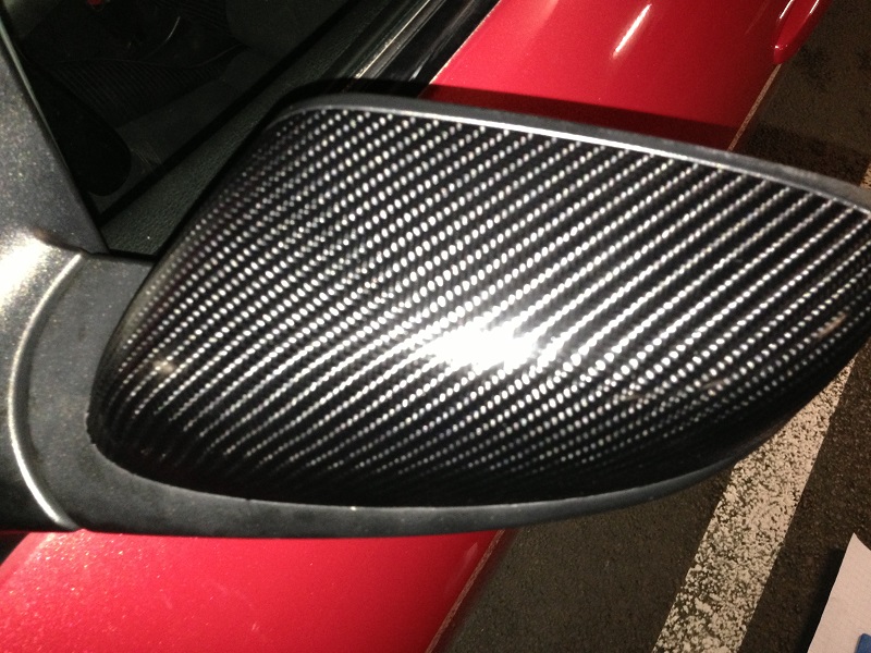

Une petite photo qui montre mon rétro en carbone finission 4D !

valent il son très propre tes retros
