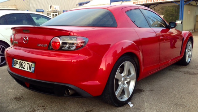

Je m appelle julien, 20 ans, J habite à Besançon.
Je suis passionné de Jap et enfin je m'en suis offert une. bien sur une belle 8
de 2007 avec 41 000 km.
Je suis venu sur se forum pour pouvoir avoir toute les info possible pour entretenir
ma belle, qui en a bien besoin actuellement .
j' espère trouver reponse a toute mes question
je connais pas beaucoup cette voiture surtout le renesis
mais quand je vais pour accéléré a chaud j entend un petit couinement qui vien du moteur
je pense que c'est surement la courroie accessoire.
j'ai le voyant de liquide de refroidissement qui s allume a chaud, j'ai changer le bouchon du vase rien, a mon avis
c'est la sonde.
quand je fait une marche arrière et je braque, de temps en temps j entend quelque chose claquer.
au ralenti elle broute un peut et toute la caisse vibre légèrement.
quand je passe passe du point mort a la 1 ere j entend un claquement.
j'ai aussi les rangement centraux ou il y a la boite qui chauffe pas mal mais je sais pas si c'est normal ou pas ?
est une autre chose j'ai mon ESP qui s'enclenche super rapidement quand je prend un virage un peut fort
voila tout
je vais lui faire une bonne révision, changer les bougies, batterie,et vérifier le train avent après je verrais sa
