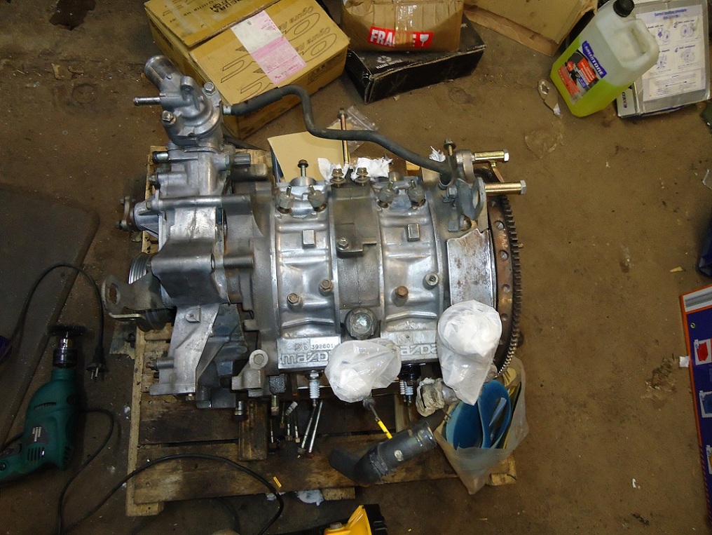

Quelques photos de l'état actuel des travaux :
A quelques durites près, voilà l'avancement

Quelques nouvelles des travaux,
Le résultat de l'endoscopie est plutôt satisfaisant vu le kilométrage du moteur, l'endoscope étant rigide sur 4 cm côté caméra je n'ai pu aller regarder que par les puits de bougies et les ports auxiliaires mais partout où j'ai pu regarder les seals sont présents, entiers et en contact avec les parois
Les apex sont "libres" dans leur logement (léger jeu sur la largeur de la gorge), les faces des rotors sont couverts de calamine avec un dégradé de couleurs allant du beige crème au noir pétrole suivant les zones.
Il faut que je refasse les vidéos dans le noir, surtout celle côté ports auxiliaires (reflets des néons et de l'appareil photo sur l'écran, et couleur dominante bleue à cause des leds de l'endoscope) mais on se fait déjà une bonne idée de l'état.
Tout d'abord côté puit de bougie :
Et depuis le port auxiliaire (on distingue tant bien que mal les seals, mais on voit bien le mouvement particulier du rotor
Ensuite, voici l'état au démontage des différent clapets du collecteur d'admission :
VDI, jusqu'ici tout va bien
SSV, là ça se gâte
APV, encore montés sur le collecteur d'admission :
Après un "rapide" nettoyage, ça a déjà une autre gueule :
Passons à la rectification du collecteur d'admission :
Avant :
Après (je doit encore un peu fignoler l'état de surface) :
Les dimensions maxi des ouvertures n'ont pas changé, mais il n'y a plus d'obstacles au passage de l'air. Maintenent il faut que je gratte un peu le plénum en plastique (max 1mm par endroits, mais il y a 3-4 mm de marge avant les joints) pour bien aligner tout ce petit monde.
Une peite vue de mon carter d'huile fraichement repeint :
Et enfin un avant/après nettoyage du moteur :
Avant
Après
La suite au prochain épisode ![]()
