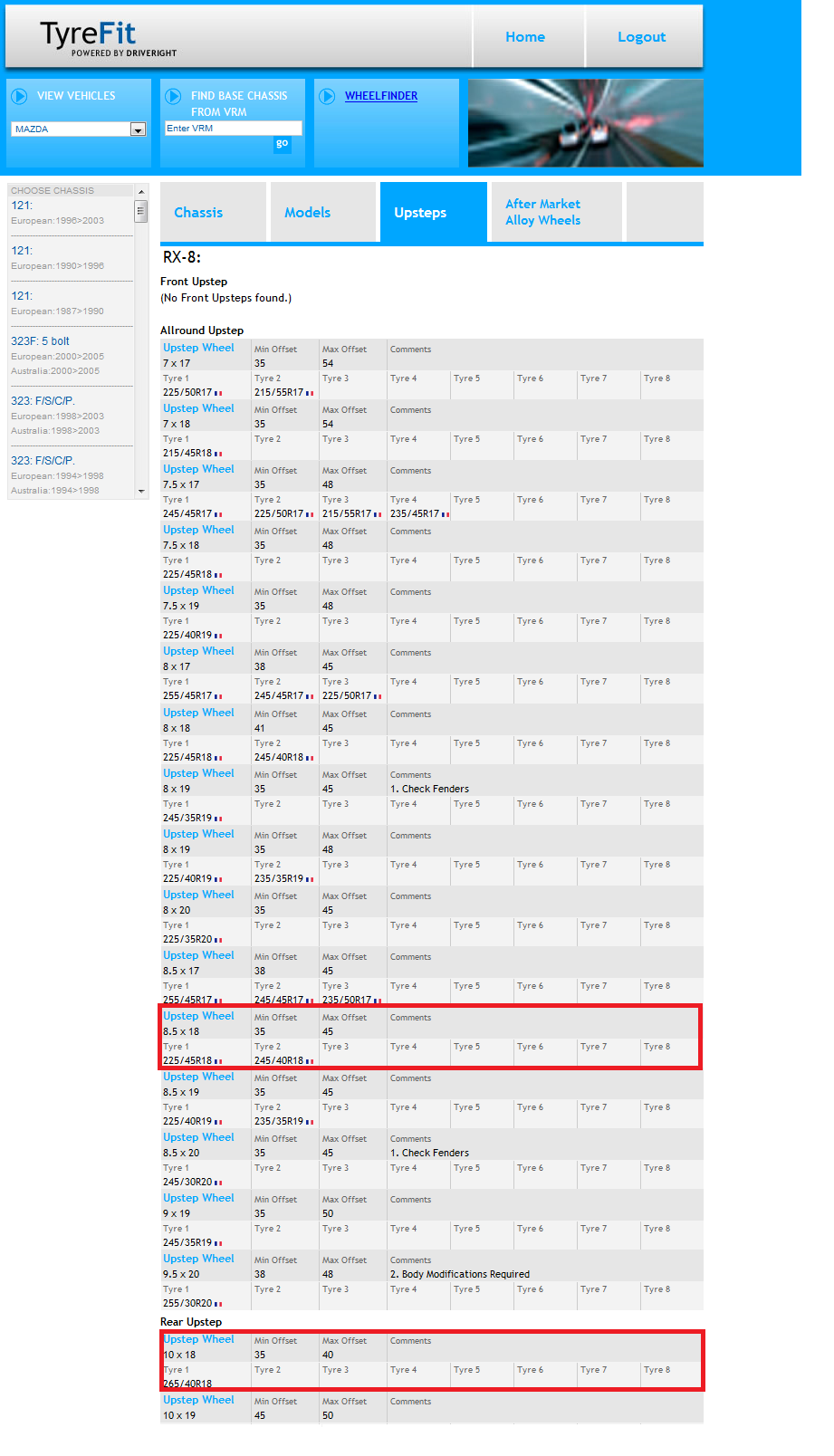

d'après le site tyrefit en angleterre aucun problème de montage en 10x18 ET 35 avec des pneus en 265/40/18
